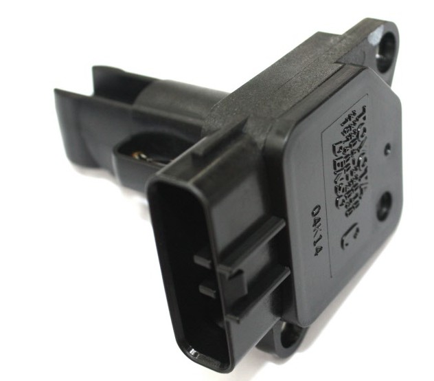

Всичко идва от ДЕБИТОМЕТЪРА. Намира се малко след въздушния филтър. Махаш клемите от акумулатора, издърпваш от Дебитометъра една широка букса с кабелчета (обяснявам малко като на ...), развърташ с малка кръстата отверка и си купуваш от сервиза на БОШ спреи с който почистват Дебитометри. Даже могат и там да ти го направят срещу 25лв.

Съжалявам, че ви притеснявам, но виждам как все страните от истинската причина за проблема. MASSMETER или дебитометър. хвани го почисти и пиши!!!
