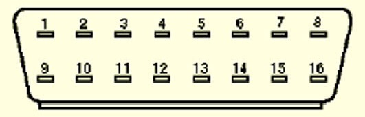

Според моята аутодата, протокола ти е EOBD, а не OBD2. От там предполагам идва и цялото объркване. Диагностиката пак според аутодата става, чрез окъсяване на пинове 4 и 13 от схемата. При контакт!
Грешката се трие като махнеш предпазителя EFI (15A) за малко. Изключена от контакт!

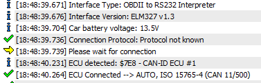

Не си съвсем прав - работят, но наистина не както при споменатите марки. Има и Live Data обаче е много постна.coolone написа:тези кабели от линка не работят при тойотите100% потвърдено
Чипа наистина не е ELM327, ама и не струват толкова...
Пробвах един такъв на моята - ето резултата:
Не знам колко е полезна оскъдната информация, ама поне можеш да си прочетеш и изтриеш грешките.

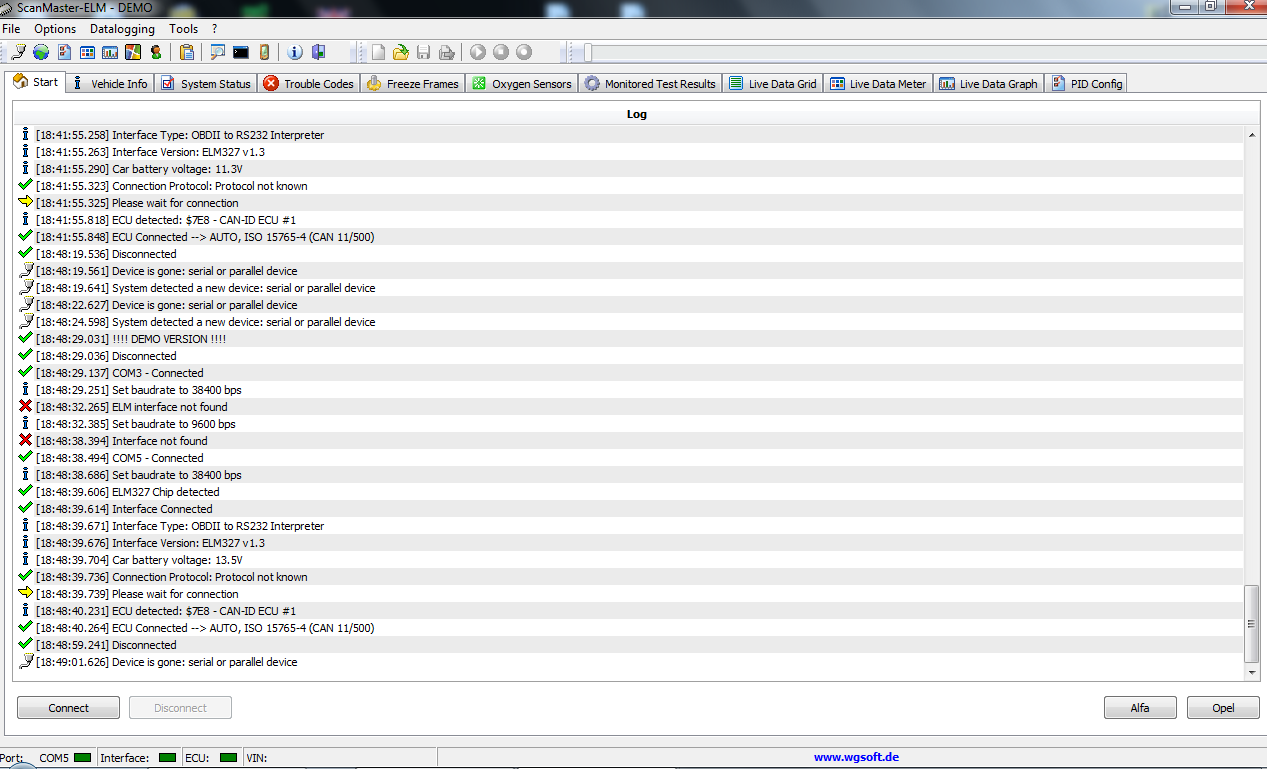

Излъгал съм без да искам ! laugh.gifcoolone написа:тези кабели от линка не работят при тойотите100% потвърдено
току-що го подкарах само, че с ъпдейт-нат драйвер от сайта на производителя[/img]
Забележи протокола !!
[/img]

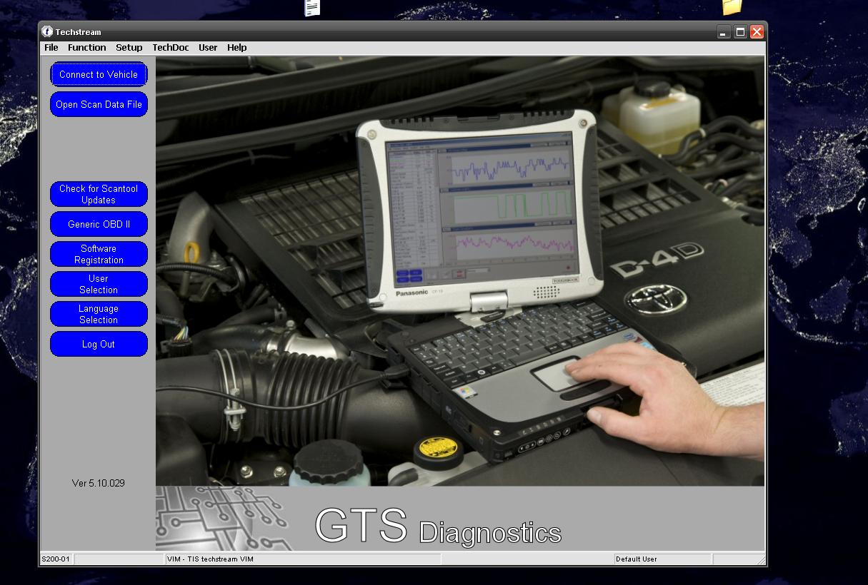

Ето нещо и от мен по въпроса:
това е специализирана програма за диагностика само на Тойота/Лексъс
http://rutracker.org/forum/viewtopic.php?t=2900220
Сайт с още софт и хард - кабели
http://www.carhealth.ru/mainmenu/toyota.htm
Отдолу на снимката е програмата работеща на домашния комп...... кабела обаче е скъпичък......
Не съм пробвал лично диагностика с нея , но съм виждал как работи на мойта кола от друг комп.
