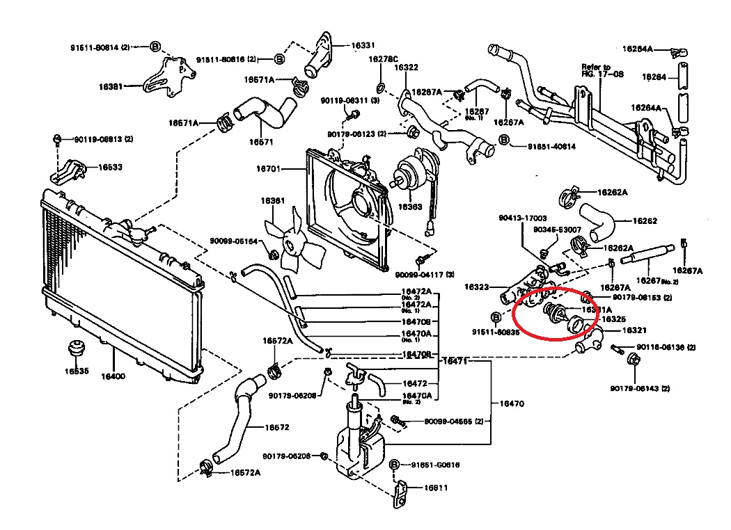

nqakoi moje li da mi kaje i da kachi snimka kade se namira termostata za6toto nashite maistori v Devnq ne znaqt kade e i te osven na golf na drugo neznaqt xaxaxaxa

Под делкото, в края на долния маркуч, излизащ от радиатора.

i az taka im kazvam ama te neznaeli i nEbili smenqli na takava kola brebre taq CELICA DANEBI DA E KOAXASMICHESKI KORAB XAXAXA BLAGODARQ ZA SXEMATA KOLEGA

BERBO1980 написа:i az taka im kazvam ama te neznaeli i nEbili smenqli na takava kola brebre taq CELICA DANEBI DA E KOAXASMICHESKI KORAB XAXAXA BLAGODARQ ZA SXEMATA KOLEGA
Незнам при теб дали е така, но при карината май има някаква особенност при поставянето на термостата, има там някакъв чоп, които на някакви градуси се завърта ....., не съм много наясно unsure.gif

http://arrc.epnet.com/autoapp/8827/8827 ... mostat.htm
Тук е описана цялата процедура със снимки, има и указания за поставянето и градусите, за които спомена колегата! Успех!
