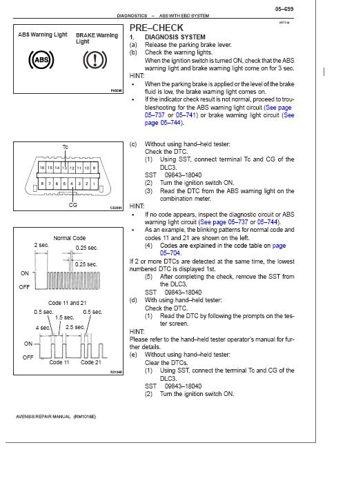

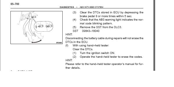

Тук пише как да се разчита и как се нулират. За авенсис е, но вероятно за ярис е същото.

Благодаря на Vesko! Мисля, че ще е от полза!
