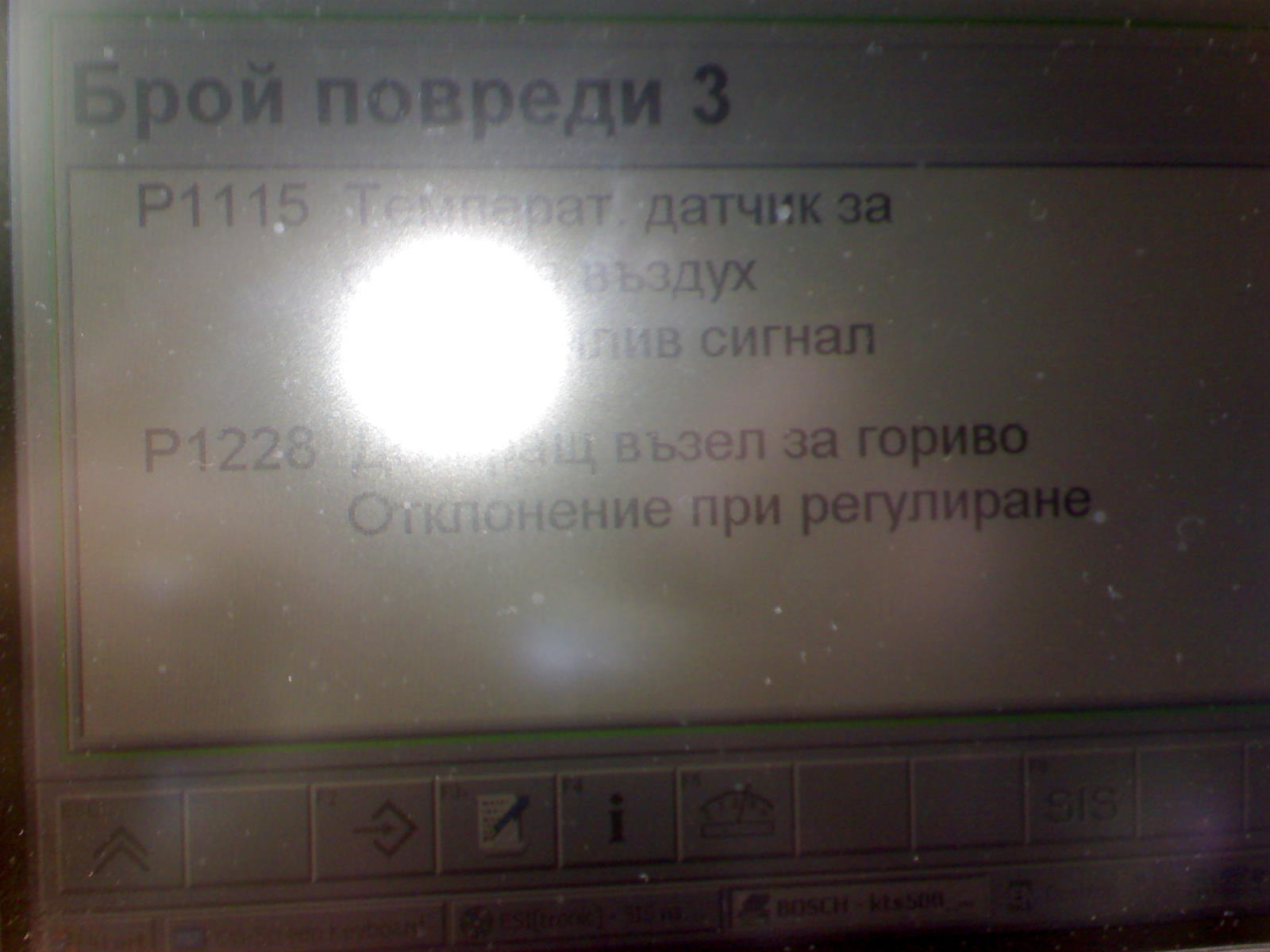

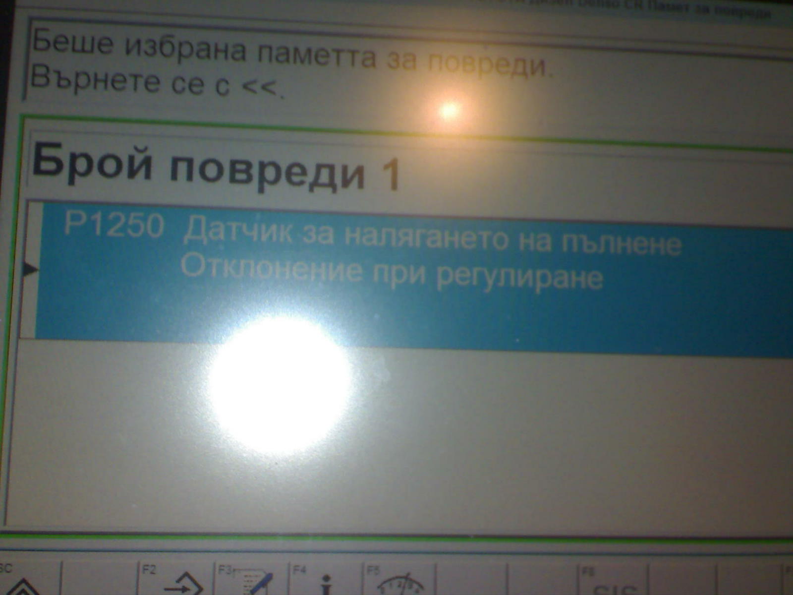

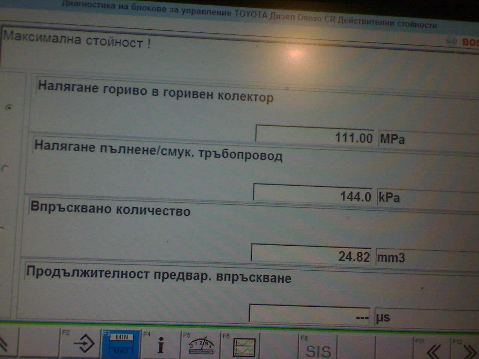

здравейте отново, относно моят проблем историята е следната, проблема се появи в края на 2009г. колата започна да прекъсва(т.е. да забива) като я настъпя рязко и стана малко по - тромава. Първото нещо, което направих беше да махна катализатора ефект нулев. После започнах да ходя на диагностики(началото на 2010), 3 пъти в ТМ ауто и всичко беше наред (странно). След това отидох на диагностика(беше светнал чека на двг) и излезе грешки с номер Р1228 и Р1115 тогава смених двата клапана на помпата SCV VALVES i дебитомера (всички части са чисто нови), а след това смених и клапана на турбото(разтоварващия) с нов. Отново светна чека и излезе грешка с номер Р1250 пуснах тема и разбрах че проблема най - вероятно е VSV VALVE, смених го преди 4-ри седмици с чисто нов, който поръчах от колегата (toyota forever). Последните 3 седмици чека светна 6 пъти и вчера 08.о1.2011 отидох на диагностика и излезе отново Р 1250 колата продължава да е тромава, но въпроса е:след като смених този клапан(VSV) с чисто нов какви са другите варианти? ще се опитам да кача снимки от Рс-то, защото не разбирам от стойности на налягането на горивото. И последно диагностика твърди, че тази грешка е свързана с проблем по горивната система, въпреки, че колегата от форума ми е пратил много подробна инфо за въздушната система за тази грешка, за което много му благодаря. И сега не знам дали проблема е в горивната сиситема или е в въздушната. благодаря на всички, който се опитват да ми помогнат.
това преди 4 или 6 месеца
това също.
това също.
това е от последната диагностика
