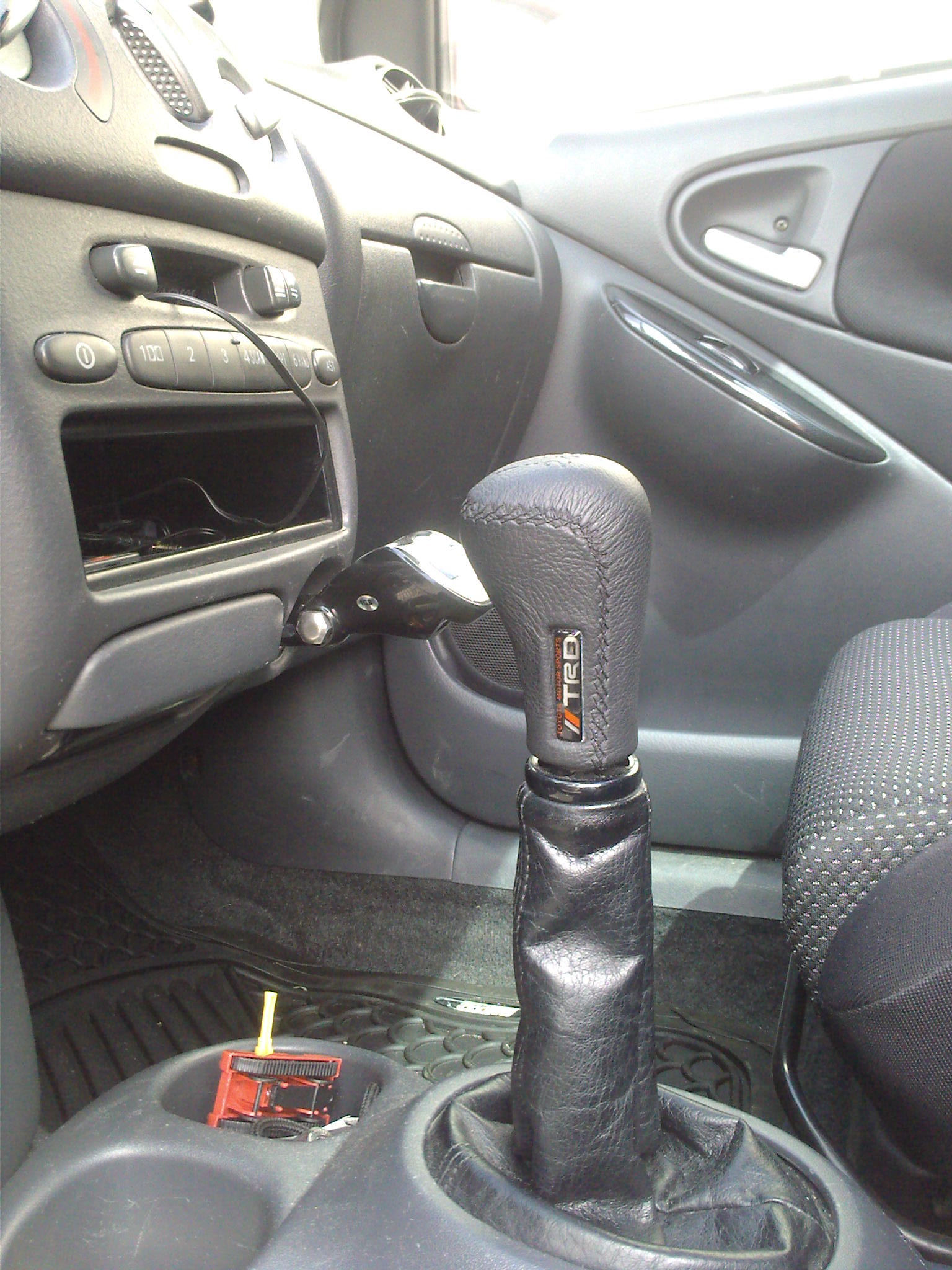

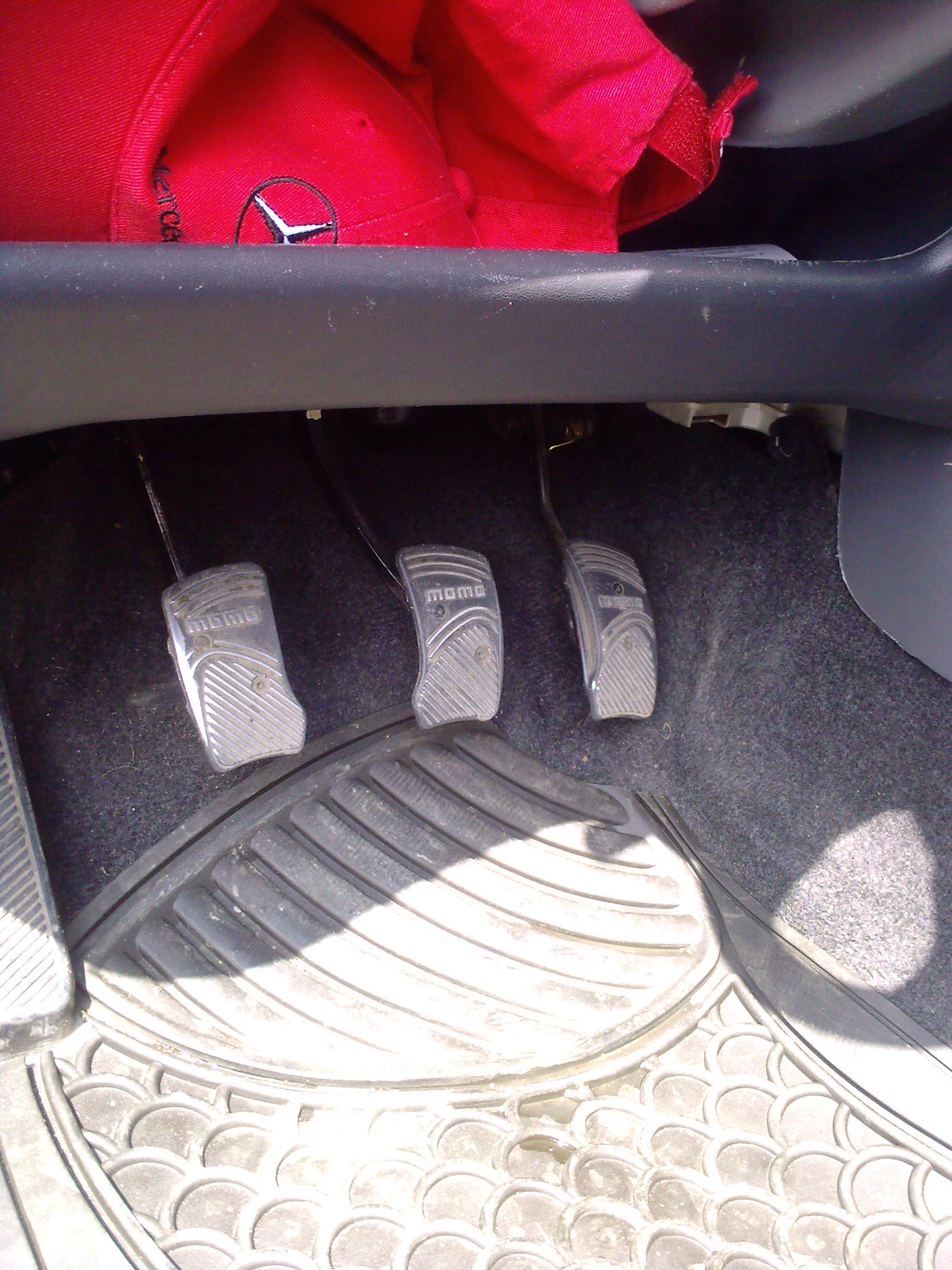

Мнение от maxim6016 » 18 Мар 2011 21:03
малко снимки и от мен за TS модел
DanielzZz
Мнения: 247
Мнение от DanielzZz » 20 Мар 2011 16:13
Абе ти да не си от Килифарево(на Киро брат му)? Аз съм момчето със сивия Ярис от Плаково.
