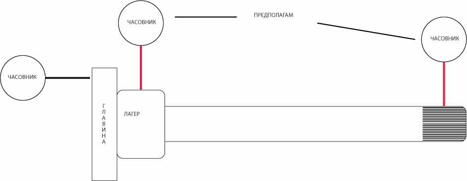

Относно изправянето - Гледахме точно с часовник и имаше отколонение измерено на диска 45 стотни (допустимото мисля е 5..хаухуаха). Махнахме го и го измерихме на главината и беше същото. Надявам се, че ще успеят да я оправят. Не казвам, че ще я изправят, но се надявам поне да успеят да я направят така, че да е правя при шлица за касетата на дифа и при лагера на главината - за да не го разбива. Не твърдя, че това е начина, по който трябва да станат нещата, но е някакво решение, пък и ми е много интересно дали ще стане..(просто ми се човърка). При първа възможност бих се ъпгрейднал на цял мост от такава с LSD но за сега не съм чувал за такива за продан. Ако има-свиркайте.

имаш ли ремонтен каталог???...за пръв път чувам за такова мерене...принципно се мери в средата на полуоската докат се върти центрована.bel_air написа:Относно изправянето - Гледахме точно с часовник и имаше отколонение измерено на диска 45 стотни (допустимото мисля е 5..хаухуаха). Махнахме го и го измерихме на главината и беше същото. )
струва ми се че правите нещо не многоумно с полуоските.как мислите да ги изправяте?

Това, което измерихме беше със сложена полуоска на колата и беше на главината. Един приятел докато ходихме да караме, ми каза яе колелото ми играело. Та това, което ние измерихме е отклонение на главината. Предполагам , че утре като отида да се видя с тези хора, които ще я правят ще ми кажат как точно ще го правят. Предполагам, че ще измерят полуоската както съм надраскал на рисунката (в червено), а вече как ще я изправят не знам. На мен ми идва на ум, че при положение, че колата е имала удар от къде мога да съм сигурен, че центровете са си центрове, а не а се изметнали. Според мен ще я хванат на шлица и на лагера (където трябва да е права) и ще я изправят там. А вече челото на главината ще се вземе за да не ми бие колелото. Така предполагам аз...не знам точно... утре се надявам да разбера как ще го правят.
- Untitled-11.jpg (11.89 KiB) Преглеждано 10596 пъти
червените мерения ги няма в книгата, и меренеро става само когато е центрована на струг--директно в полооската от двете страни.
ако не е хваната или през лагер-нищо не правите.
ей сега гледам по книга
:черния часовник е допустим-0.1мм
и другото мерене е в средата на полооската-- 1.5мм
всичко останало са някакви безумни импровизаций,не ги правете,колкото и логични да ви се виждат.
п.с.:според мен няма как да я изправите и си даваш парите и времето.

Полуоската е що годе в норма. Биенето на челото където ляга диска е 0.2мм - по книга допустимо оклонение е 0.1мм. Биенето на самата полуоска (хваната през центровете), замерено на самия вал е 0.2мм при допустимо отклонение 1.5мм. Сложих я вчера и покарах малко - няма вибрации в купето и колелото видимо не играе. Ето снимки на полуоската:
