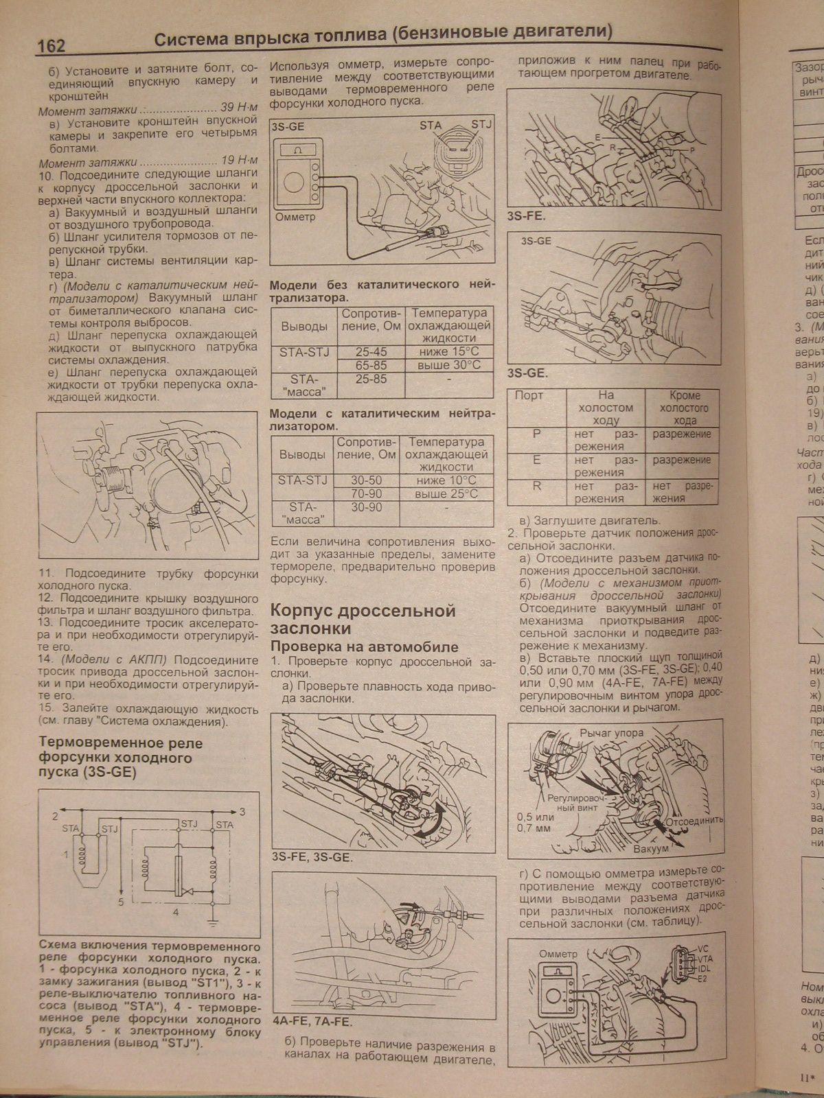

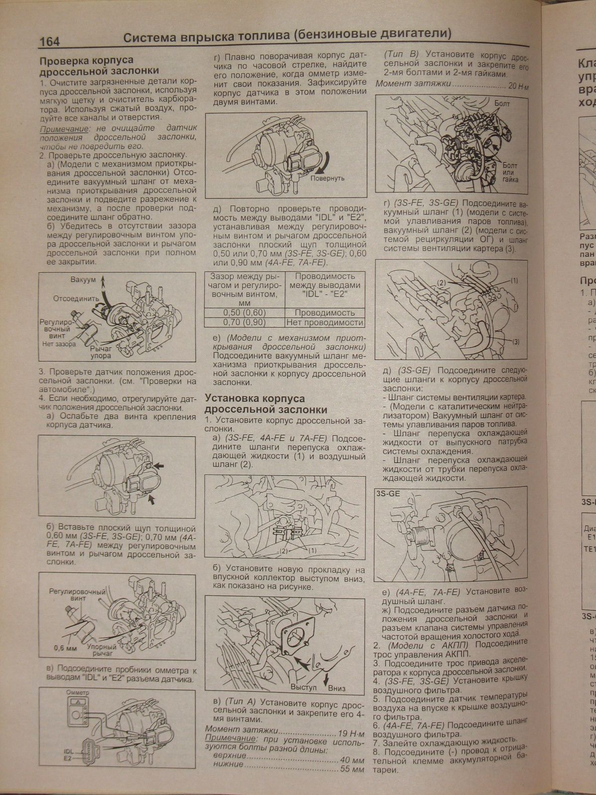

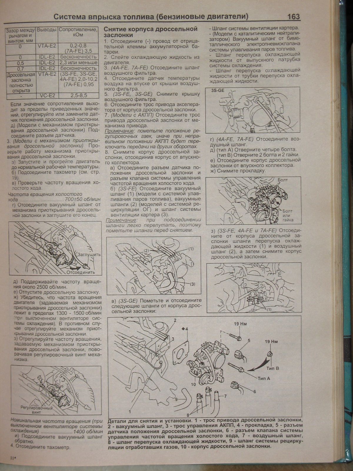

Колега датчика за положението на дроселовата клапа се настройва много елементарно. Двигателят ти трябва да е 3S-FE или 3S-GE, незнам кой точно , но датчика за дросела трябва да е подобен като на моят - 7А-FE.
Това което ти трябва за настройката са две калибровачни пластини 0,5 и 0,7мм дебелина, и мултицет с зумер.
Давам ти методика с настройката, ако не ти е ясно питай:
mafiota
Мнения: 618
Местоположение: Бяла
Мнение от mafiota » 12 Дек 2010 17:18
И само да добавя, след процедурата не забравяй да занулиш ECU-то, това става като на подгрят двигател извадиш за 10...15 мин предпазителя EFI, след това го слагаш, палиш и така да поработи около 5...10мин двигателя без да натискаш педала на газта. За 40...50км. ще си събере необходимата информация и ще се самообучи с новите данни на датчиците. Успех!

Изчаквам някой по-топъл ден, че ще го правя навън. Ще проверя дали има дебитомер, ще проверя горивото и токовете. Много благодарности за книгата, ако може само заглавието да видя дали ще я намеря. Снабдих се с всичко необходимо за настройката, и ще се пробвам.
