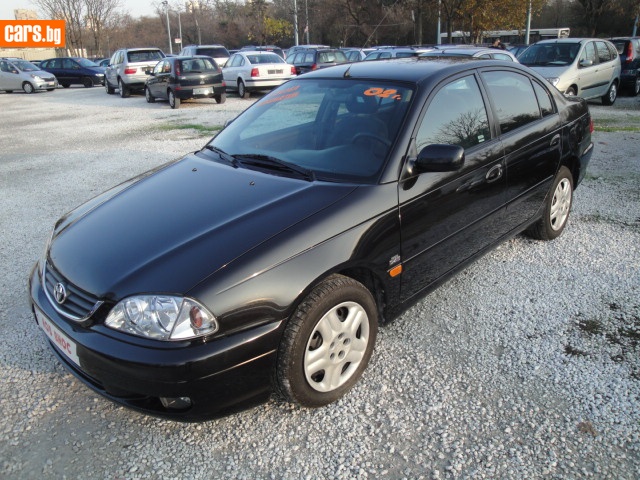

Здравейте колеги и любители на марката Тойота. Доста съм се ровил из много форуми и съм разглеждал ревюта на Авенсис Д4-Д 2,0л./110к.с.. Така и не ми стана ясно дали този модел има някакви хронични болежки. Смятам да си купувам такава кола и то седан. Бюджетът за самата кола(без регистрация, еко такса, данък и смяна на консумативи) ми е около 7,500лв. Та, ако може да споделите нещо за цените на частите и консумативите ще съм ви благодарен. Също и нещичко за поведението на пътя и разхода (не вярвам да надхвърля 10л./100км. в града). Иначе повечето мнения са положителни, но има и някои доста двусмислени неща около здравината на окачването.
- Това е примерна снимка на автомобила, който искам.
- 1740582o.jpg (163.47 KiB) Преглеждано 6006 пъти

7500лв. е таван. Ако има хубава бройка с нормалните глезотии ( AirBags, A/C(automatic), ABS, CD, централно, серво, круиз контрол) за 6000лв. ще я взема. А и съм установил, че на Авенсиса 2003 му пада най-бързо цената спрямо Мазда 6, Хонда Акорд и Мицубиши от тоя клас (Галант май) същите екстри и година на производство. А при същите 4 марки до 2002 Тойота и Хонда са със най-постоянни цени за Авенсис/Акорд.
То от една снимка ли трябва да дадем мнение?
Ми това, което виждам е:
- след фейслифта е - кристалните фарове (светят много добре между другото)
- линеа терра (по-ниското оборудване) бих заложил ( 2 аирбега само - срещу 4-ри на по-високото ниво "сол", и други маловажни, но гъделичкащи неща)
- ако е италианка, провери за наличие на подгрев на антифриза (щото талианските го нямат) - познава се по копчето за активирането му, ама нека колегите с дизелите да кажат къде е точно (отбелязвам го, защото без тоя подгрев колата зимата загрява ... абе много бавно, и градско ще караш с ушанките - дизел без такъв подгрев не става за БГ зимите). Ако го има, проверете го дали работи - подгревните свещи са 3 и са от 50лв нагоре (за VW). За тойота (разбирай - Денсо) нямам инфо.
- по окачването - ми в сервиз да се огледа за луфтове в рейката - струва майка си и баща си ако е тръгнала .... (не, не го казвам "по прицнип" - рейките им не са от най-здравите).
- някои колеги се оплакваха от вътрешни карета - пак са сума (800 евра май беше единия брой) - не че е хронична болка, ама дизела ще е на бая км
- и, като няма кой да се намеси, ще отбележа прословутия двумасов съединител, или маховик - повечето дизели са с такъв, но на тия тойоти май е доста скъп (над 1000лв) - симптоми - тресене / вибрации

ABS и 2 аирбага са сериино на авензиса от тия години. Круиз контрол ще да е отделно поръчване екстра, щото и СОЛ я нямат сериино. Другата рядка екстра на авензис е VSC-то (така му викат на ESP-то). Отделно да знаеш, че нямат тракшън - или само АБС, или пълна програма с тракшън, стабилити и т.н (VSC).
