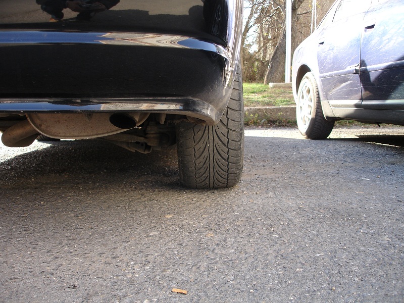

Според вас от какво може да се е получила тази позиция на задна дясна гума ... и лявата е леко под наклон , но не чак толква колкото дясната. Нека ако някой е имал подобен проблем сподели как го е отстранил .
Благодаря предварително!

Отиди на реглаж да ти кажат точно къде и колко е криво .

Ходих , казаха ми че е криво и от двете страни от тази повече което и с просто око се вижда , но не ми казаха от какво е ( евентуално някакъв голям тампон който е на колелото ) а и нямало страничен реглаж на тези колела - което ме навежда на мисълта че има нещо криво :D Къде да отида на реглаж ?

Каква е историята на колата ?

Ако това е т нар Авенсис 2 виж горния носач.Това е едно плоско желязо с форма на бумеранг.Предполагам че са износени втулките в края му.
