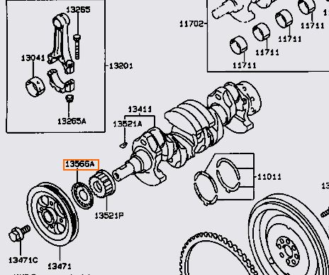

- неправилно стягане
И никакво мазане със силикон по семеринга .
Aми то не зависи от мене те ония си правят каквото си искат и ще им кажа за това което ми казахте но незнам друг добър сервиз в Пловдив Благодаря все пак Изкам да попитам това ли е вапросния семеринг за които говорим толкова много GUIDE TIMING BELT 13566-10011 ?
