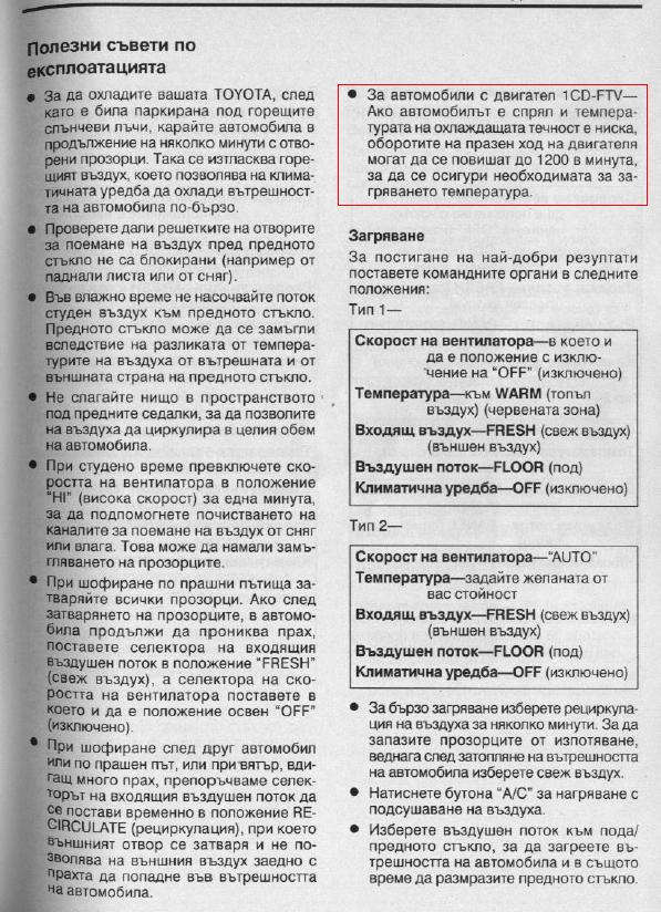

НЕ се притеснявай колега и при мен е така. Като запля и пусна парното в спряло положение например на кръстовище оборотите се вдигат до 1200 .Това е точно по книгата за експлоатация на автомобила. След като си загрее всичко се нормализира.

moloko написа:НЕ се притеснявай колега и при мен е така. Като запля и пусна парното в спряло положение например на кръстовище оборотите се вдигат до 1200 .Това е точно по книгата за експлоатация на автомобила. След като си загрее всичко се нормализира.

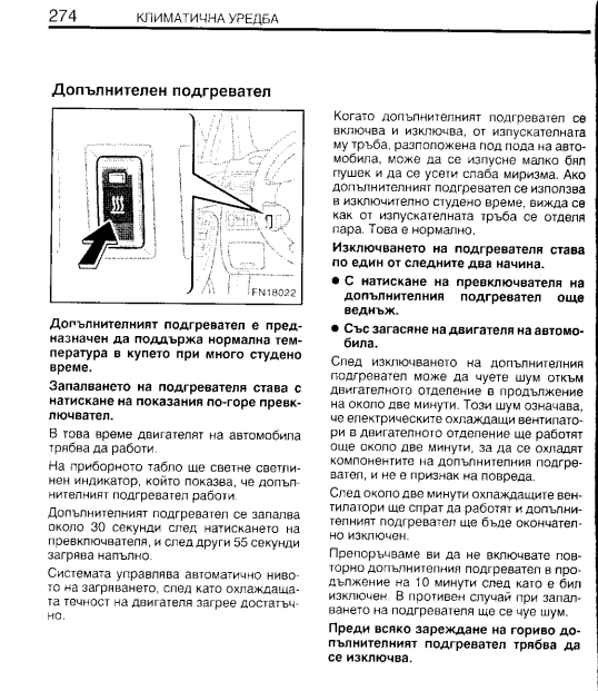

Може пък тази джаджа да ускори затоплянето:
Toyota Avensis Combi 2.0 D-4D 16V TURBO (CDT250L) 85 KW/115 PS
