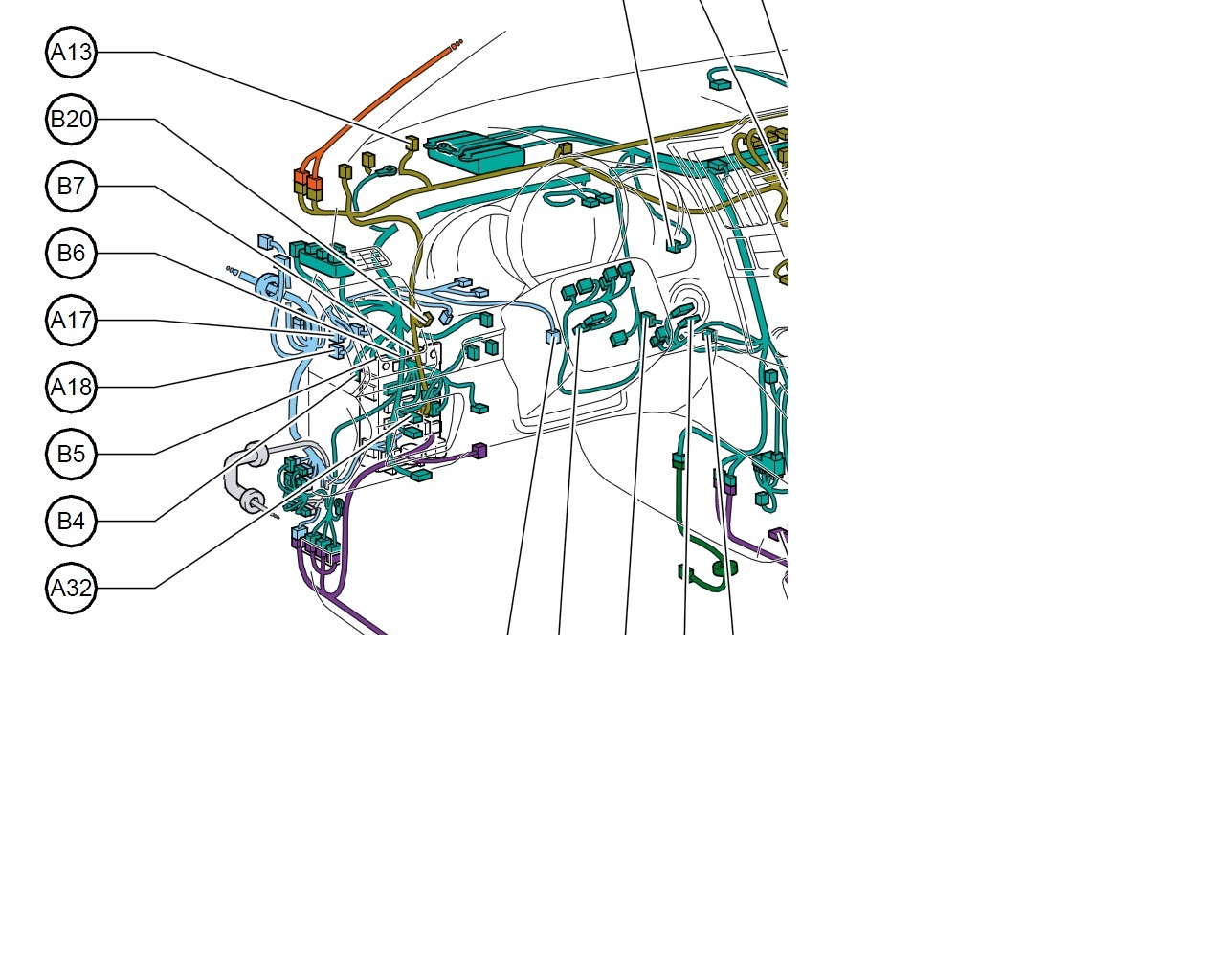

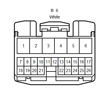

По принцип DRL e организирано от един ШИМ сигнал идващ от Body ECU-то, управляващ дългите чрез MOSFET реле. Интересното е че и нормалната работа на дългите се контролира от там. Т.е. ти имаш хардуера, но защо нямаш софтуерното меню е загадка.
Погледни ако искаш позиция В6 дали изглежда като тази на картинката и дали от пин 11 излиза един розов кабел - той е управлението на дългите.

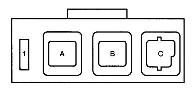

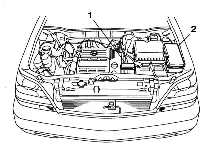

Погледни в двигателния отсек дали имаш този блок (позиция 1) релета. Вътре са 3 релета и един предпазител - управляват дългите светлини на половин мощност.
