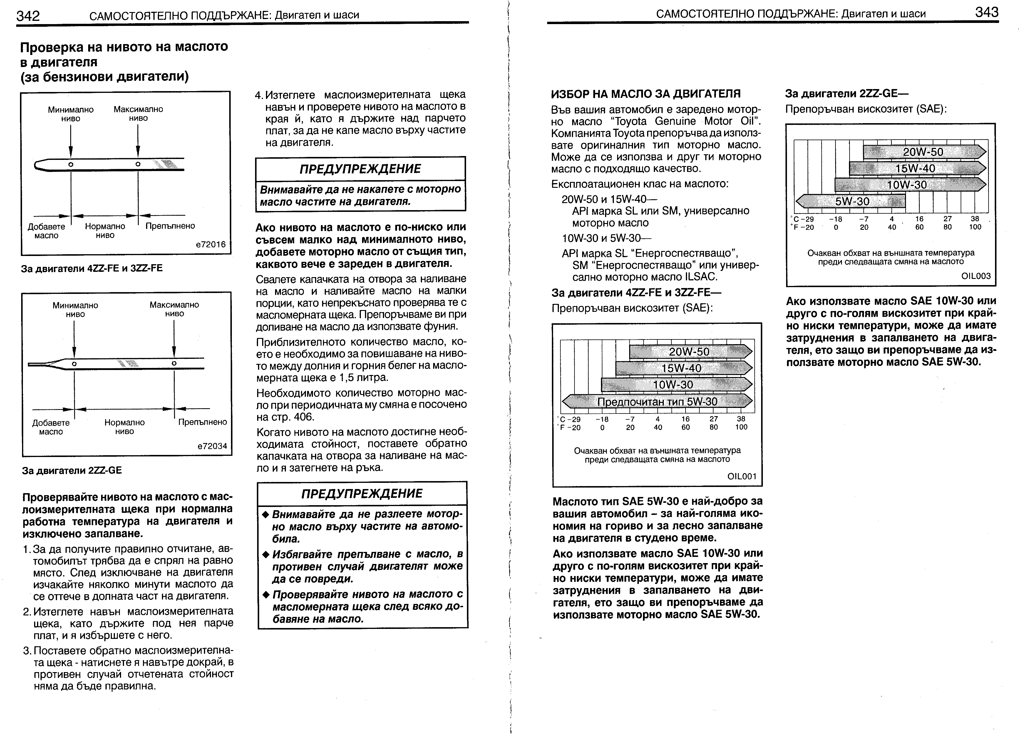

Мнение от zi_zi_top » 26 Окт 2010 21:22
brock написа:Просто нивото на антифриза, както и на другите течности и масла, е редно да е на максимум, при студен двигател.
Във всички технически ръководства, който съм чел досега пише, че нивото на маслото не трябва да е по-високо от максимума при напълно загрял ДВГ.

Мнение от zi_zi_top » 26 Окт 2010 21:44
zi_zi_top
Мнения: 4236
Мнение от zi_zi_top » 26 Окт 2010 21:47
Сашко, научи се да четеш и да разбираш преди да репликираш, иначе ставаш смешен!
