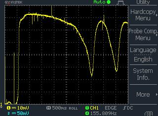

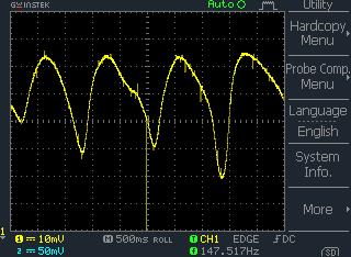

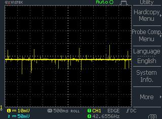

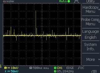

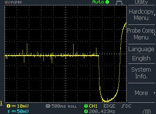

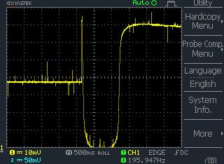

KingSteve
Мнения: 169
Регистриран на: 05 Юли 2008 14:52
Мнение от KingSteve » 25 Окт 2010 14:47
Щом по време на бърникане нещо се променя значи е много вероятно някой контакт някъде да те бъзика .

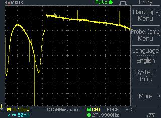

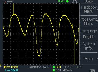

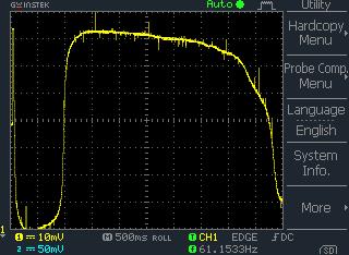

Това вече го направих и понеже ми се стори, че ш****ния спрей Philips не изветрява като хората махнах всички куплунги наново и ги минах с 98% спирт. Относно грешките - никога не ми е светвало таблото и в двигателя никога не е имало грешки. Горепосочените бяха в ABS-a но въпреки това на таблото не светвше нищо и ABS-a си бачка нормално. От всичко изписано до тук (за което съм благодарен на всички, които се включиха в дискусията) става ясно, че Leanburn sensor-a ми е хванал алцхаймер и забравя за какво е сложен в колата. Остава може би да направя 1 последен тест - да откача ЕКУ-то и да прозвъня кабелите дотам макар, че като откача ламбда сондата веднага светва "check engine" лампата на таблото. Ето и снимковия материал:
OS at Idle speed.JPG (17.92 KiB) Преглеждано 5489 пъти
OS when accelerating 01.JPG (18.41 KiB) Преглеждано 5488 пъти
OS idling again 04.JPG (17.81 KiB) Преглеждано 5486 пъти
OS when decelerating 03.JPG (18.52 KiB) Преглеждано 5486 пъти
OS when accelerating 02.JPG (19.99 KiB) Преглеждано 5486 пъти
Последно промяна от KingSteve на 25 Окт 2010 15:06, променено общо 1 път.
