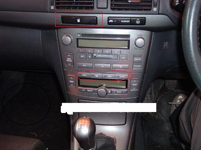

Притежавам Авенсис 2004 и имам следния проблем, понеже съм кафеджия и много често си купивам кафе и го поставям на стойката над радиото. Дотук всичко е добре, но паветата и дупките ми създадоха много ядове защото кафето ми се е разливало няколко пъти по копчетата за климатика, радиото и т.н. и сега са малко клеясали и трудно се натискат. Дайте съвет какво да използвам да потърся някакъв контактен шпрей или да отварям цялата конзола с радиото .
Намерих една снимка на табло като моето в интернет и отбелязах кой са проблемните бутони . Не съм с десен волан :)
Ще се радвам да споделите мнения..

Бутоните са с графит ,като на дистанционно за телевизор.Ако ги напръскаш с нещо може и да ги раздвижиш,обаче ще ги прецакаш отдолу и няма да работят.
Трябва да го разглобиш.

разглоби и почисти със спирт според мен-при стари и "клеясали" дистанционни наистина действа. само гледай да не е на контакт колата да не стане някой фал
