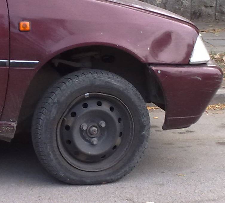

Някои от "лидерите" в световното автомобилостроене като ЗАЗ например laugh.gif изобщо не ползват такива втулки.. tongue.gif
При тях например, централвият отвор е къмто 250/300 мм. laugh.gif и е само на 3 шпилки обаче не тресе при ускорение .. biggrin.gif
Това как да си го обясним. ?. :scratch:
