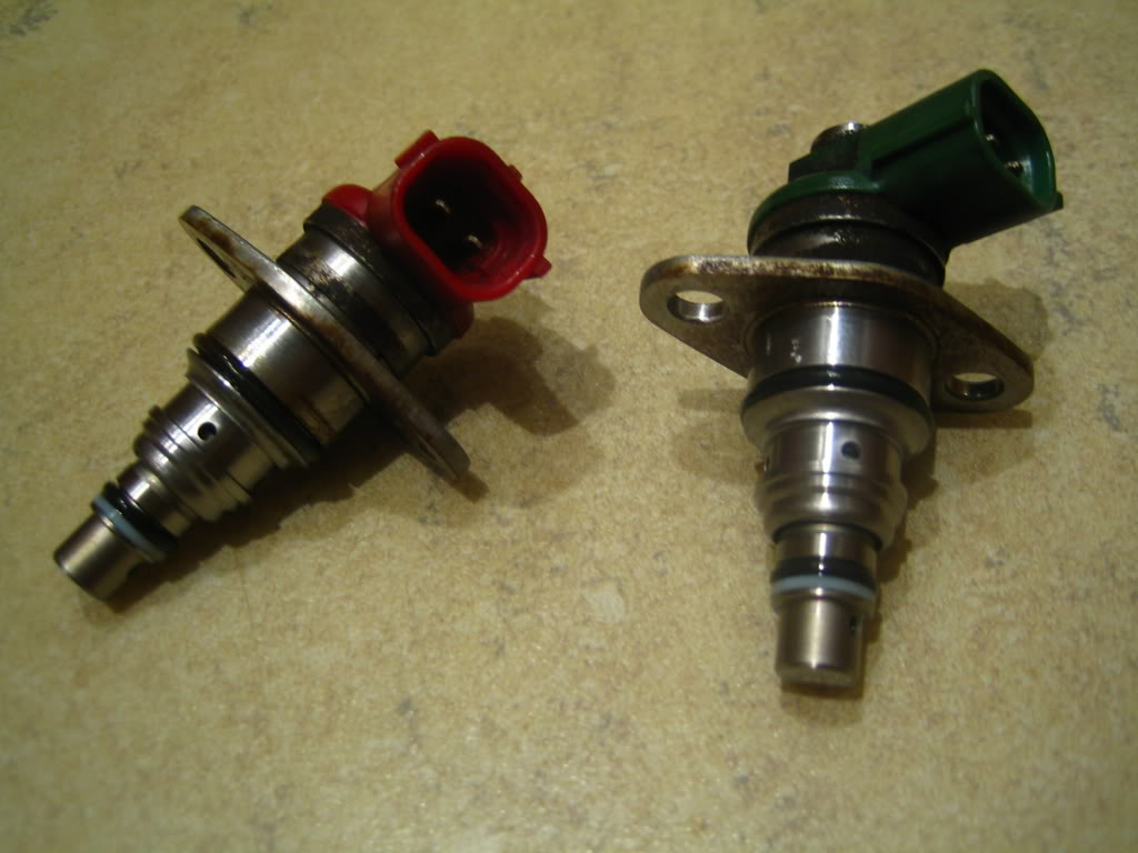

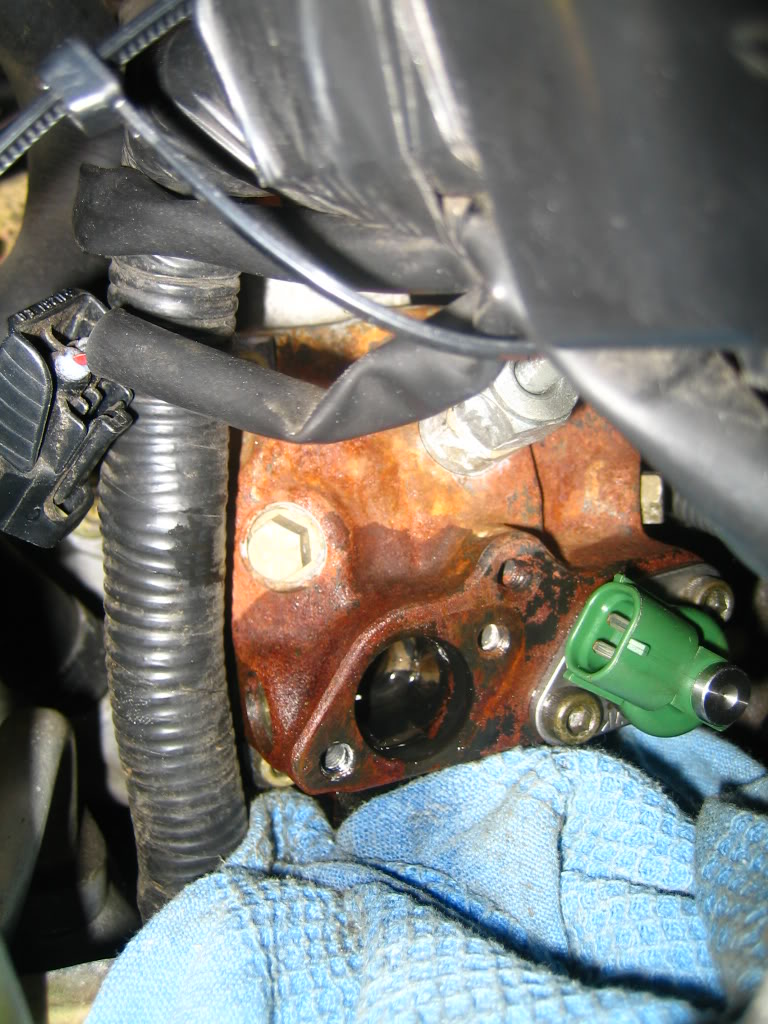

А възможно ли е да е от тези клапани? Има и едни други,но не мога да им кача снимките.Това е номера от програмката-25819-27040.Сега като се поразрових виждам,че колегата Daria е сменил двата датчика които са на помпата,но дали и при него е било същото unsure.gif

Мнение от Bass_Man » 16 Сеп 2010 01:13
Ами тези са за налягането на нафтата . Ако грешката ти е за проблем в надуването не би трябвало да има нищо общо с тях .

Мнение от jim_beam » 16 Сеп 2010 21:23
най-вероятно са цветните клапани,поне знам,че това е един от малкото проблеми при тоя мотор.издържали към 100-120k.

Мнения: 5559
Мнение от Bass_Man » 18 Сеп 2010 01:36
Принципно и на HDI-тата не карат много тези клапани .
