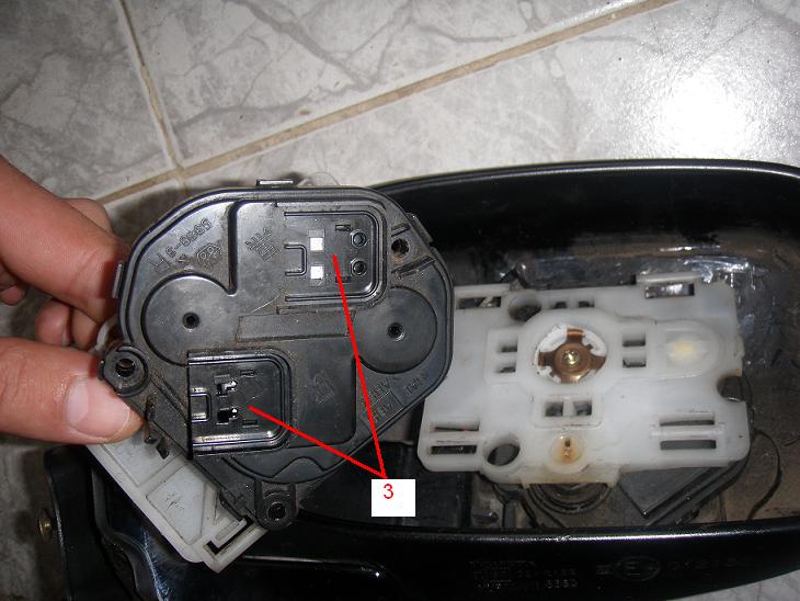

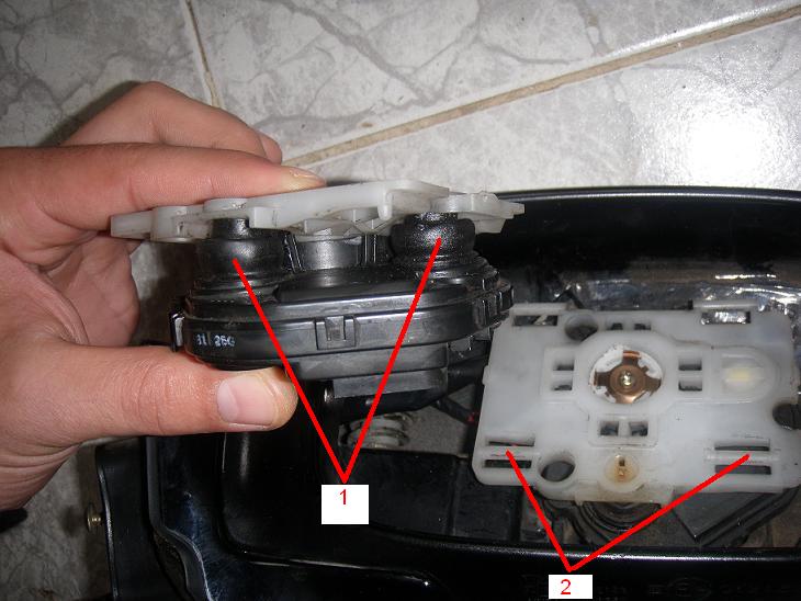

Едната неизправност беше свързана с прекалено упражнения натиск върху маншончетата "1" които предпазват от попадане на нечистотии върху осите на двара електрически мотора.Пластмасовата опора "2" ляга на оста на моторчетата посредствум ябалковиден болт,които също не бива да се натиска много при поставянето на самото огледало,защото това също затормозява въртенето на осите на мотори.Това затормозяване довежда до спиране на въртенето и до по-следващо изгаряне на мотора(ако се зори постоянно).Друга неизправност е не правилното поставяне на конекторите в тяхните гнезда "3".При поставянето на конекторите трябва да се чуе хубаво "щрак".Мисля че поставянето на самото огледало на пластмасовата планка е очеидно как се извършва.Надявам се да съм бил полезен поне малко.
