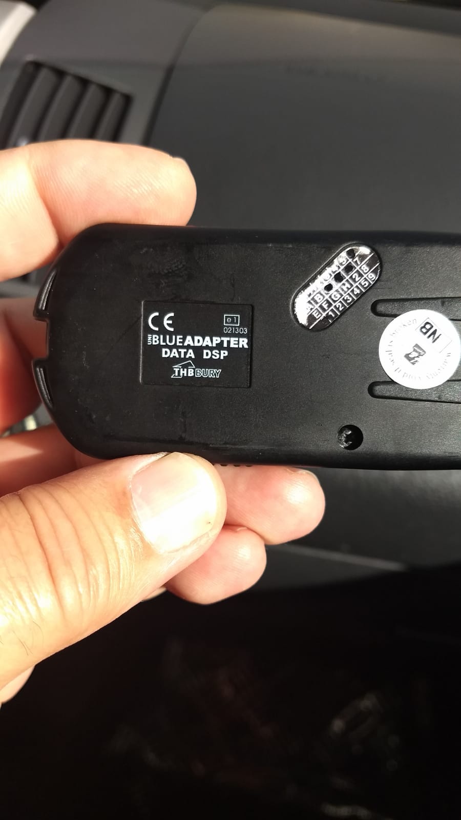

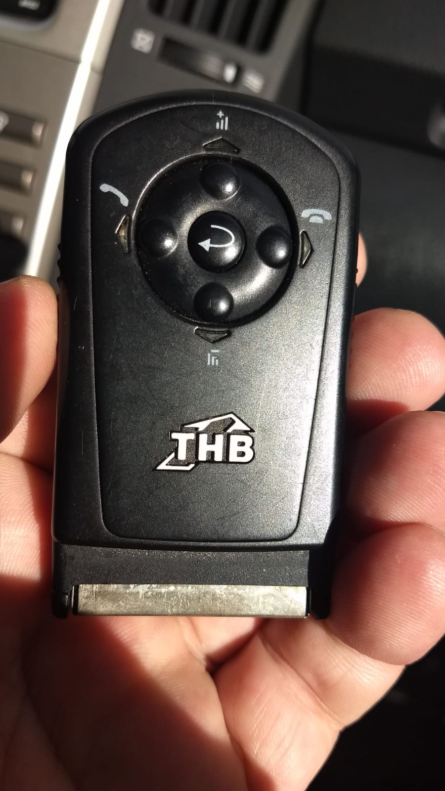

Познат купи версо с монтирано това блутут устройство на снимките, пробвахме на няколко телефона- не иска да се сдвои. Намерих упътване, въвеждахме 1234, както е по упътването, но не стана. При въвеждане на 0000 казва, че е грешен кода - и това пробвах.
