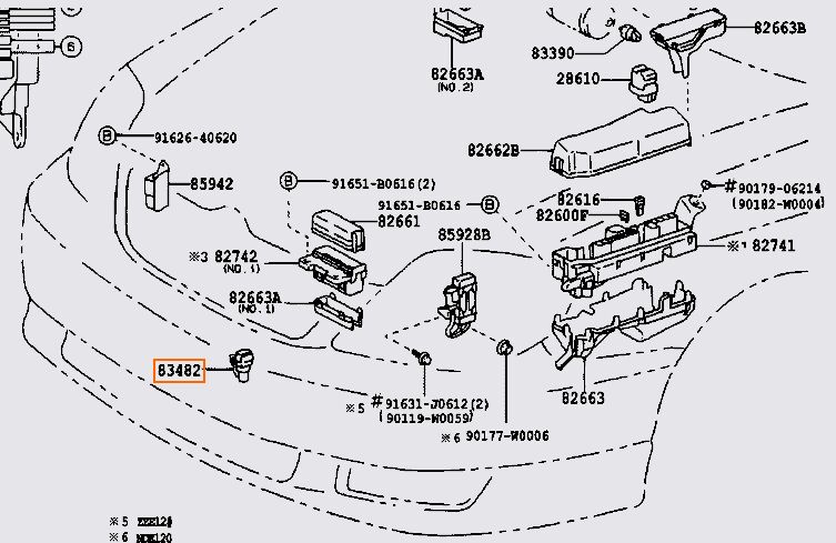

extel
Мнения: 152
Регистриран на: 20 Окт 2007 10:44
Мнение от extel » 20 Авг 2010 20:48
:downtown:
SENSOR, OUTER AMBIENT TEMPERATURE.jpg (74.09 KiB) Преглеждано 6213 пъти

Здравейте колеги, да питам може ли някой да ми каже на avensis t25 2005 2.0 D4D 116к.с. къде е този датчик за външната температура?
Мнения: 7612
Re: Датчик за външната температура
Мнение от Akima » 04 Фев 2015 18:23
madkik написа:Здравейте колеги, да питам може ли някой да ми каже на avensis t25 2005 2.0 D4D 116к.с. къде е този датчик за външната температура?
Предна броня:
Номер 83482
83482-02010
