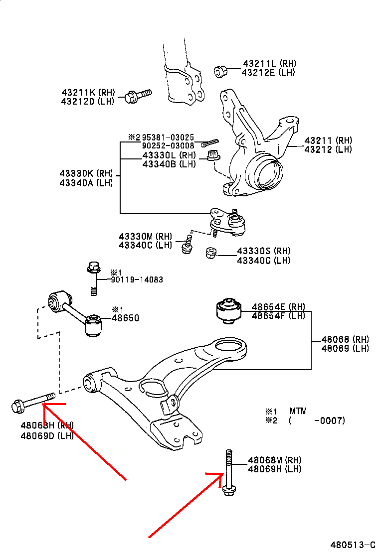

Здравейте колеги,искам да споделя с вас моя опит,и евентуално ако имате подобни симптоми-да знаете решението на проблема.Преди 2-3 месеца се сдобих с Авенсис D4D 2001g. ,като цяло-фантастичен автомобил.Но се появи почукване по дупките и скърцане от към предно дясно колело.Вдигнах я на крик и свалих гумата,с една щанга натиснах на тампоните на носача и видях че проблема е в предния тампон(или втулка) започнах да търся такава втулка но тъй като не намерих а ми предлагаха цял носач,реших да го побългаря,реших да сваля носача за да видя какво точно е разбито и дали мога да го направя нещо.Когато започнах да разглобявам какво открих-болта където влиза във въпросната втулка се беше разхлабил,за всеки случай свалих носача за да съм сигурен че няма друго износване-нямаше.Зглобих го отново ,като този път затегнах всичко здраво и проблема изчезна.Свалих гумата и от ляво о там беше леко разхлабено.За това може сами да проверите на вашите коли как е,не е нужно да давате пари на пишман-майстори(дето незнаят на коя страна се отвива гайка),а сами да си го притегнете.Успех на всички и безаварийно.

Здрасти колега, би ли закачил една снимка да е по-ясно за кой болт става дума. И възможно ли е да се притегне без демонтаж?

Снимка ще потърся,но незнам дали ще открия.Дали може да се стегне без демонтаж-разбира се че може.Болтовете са два на носач,в предния и в задния край се намират,единя е поставен вертикално(задния) а предния е хоризонтално.Те свързват носача с рамата,няма как да не го видиш.Носача е триъгълен,на два от ъглите са тези болтове а на третия ъгъл е колелото.

Колега за тези болтове които съм посочил със стрелка ли става дума .
От два дена и прпи мен се появи подобно съвсем леко почукване при преминаване през неравност

Да колега,точно за тези болтове става дума.При мен беше разхлабен този левия на снимката който е в хоризонтзлно положение.Но един съвет от мен.Трябва да вдигнеш колата на крик,да свалиш гумата и тогава да стягаш.Ако отидеш на канал и се опиташ отдолу да стягаш докато е стъпила колата на земята-няма да стане.Самия носач тогава е под напрежение и няма а можеш да стегнеш ако е разхлабен.Желая ти успех.

Колега мерси особено за последната информация защото вчера отидох на канал проверих болтовете иси бяха стегнати .Днес ще пробвам както ти казваш

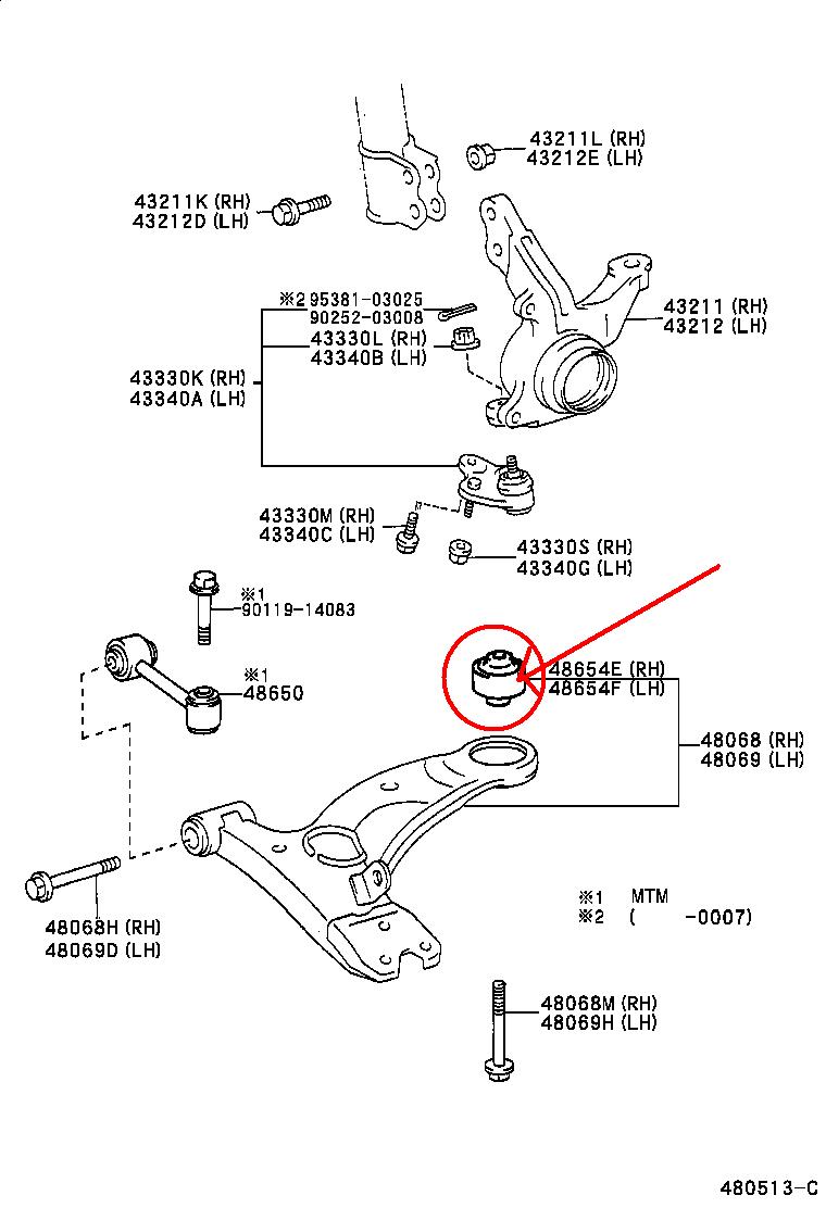

Колега и след като я вдигнах на крик проверих всички болтове но всичките бяха затегнати . При мен проблема с потпванета се появява само когато карам с под 20 км/ч. и то не като минавам през дупка а през вълнообразен асфалт и по точно се чува нещо като много леко почукване почукване . Съмнавам се че това може дае от разбита биалетка въпреки че скороя сменях но сега като я видях беше леко омаслена . Възможнолие тава почукване да се получава от реиката или от този тампон на носача които съм оградил в кръг или от нещо друго . При завои няма почуквания

А също така може да почуква и от щангата с номер 48650.
Petar
Мнения: 2029
Мнение от Petar » 22 Ное 2010 14:55
Тази щанга съм я проверил гумените тампони са здрави неса напукани болтовете също са стегнати . Мисля че по-скоро е от тампона на носача защото това почукване го усещам към педалите под кракаката ми .Пък и на места мисе видя понапукан този тампон но пък би трябвало постоянно да хлопа като минавам през неравност

Възможно е да почуква от рейката.Вътре в маншоните има тампони също,но тогава би трябвало да имаш луфт във волана.Опитай при спрял автомобил (загасен)просто лекичко да завърташ волана периодично в двете посоки.В същото време гледай колелото и ще видиш (а може и да чуеш) дали има луфт там.Друго вероятно място за почукване е тампоните на напречната-стабилизираща щанга,тази дето са закачени биелетите на нея.Тя е хваната за шасито със тампони.Но там би трябвало да чука при всякакви неравности.Успех.

А имали вероятност и да от този тампон които съм заградил в кръг на картинката
