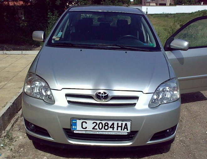

Предполагам че на нула е искал да каже нормалното нива за масло на щеката. Иначе нямаше да си говорим за разни колектори, а и колата изглежда запазена за такъв проблем
