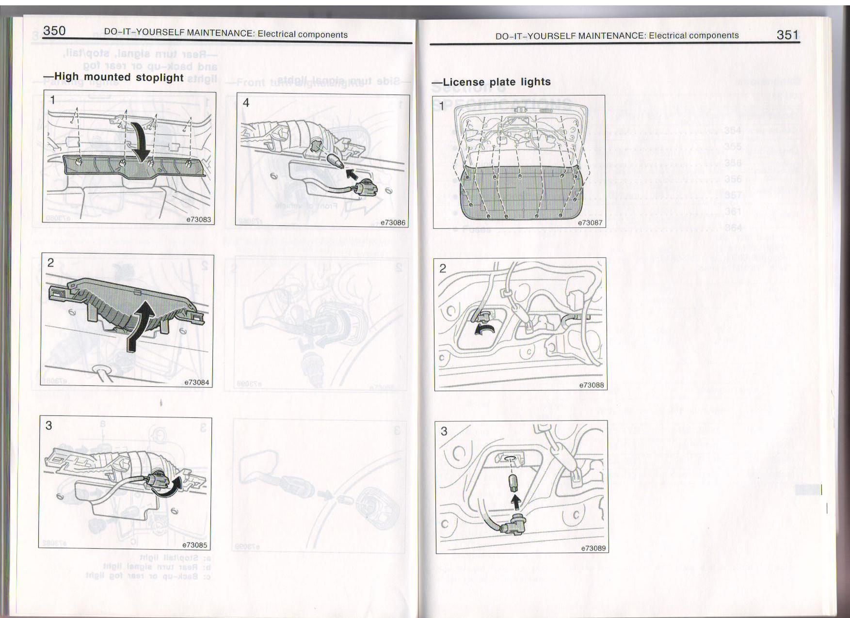

Някой може ли да пи обясни как се сменяват крушки за осветление на задния номер.Няма логика да се разнитва регистрационната табела.

На плафоните от страни има рапидки,които след като се отвият плафотчето изпада надолу но неможе да излезне понеже подпира в регистрационната табела.

Ако все пак става въпрос за Corolla E11 комби
jimi1966
Мнения: 34
Регистриран на: 08 Мар 2010 12:08
Мнение от jimi1966 » 06 Авг 2010 14:39
Благодаря много на dar.Точно за това става на въпрос но при изваждането надолу подпира на регистрационната табела и не излиза.Така и аз предполагах.Пробах и със завъртане но в никакава посока не излиза.

Искам да помоля някой ако има ръководство на български да го пусне,че тезе светлини на регистрационните табели не са проблем но в неделя вечерта ми изгоря единя мигач и станах див и щастлив та откачих фара и тръгнах да махам акомулатора за да бръкна да извада крушката.

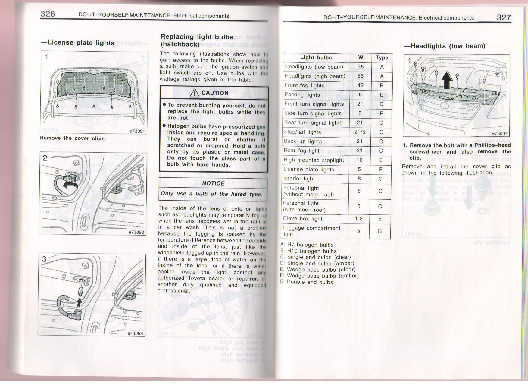

За Toyota Corolla
Мнение от julimarkov » 11 Авг 2010 10:38
Сканирано е от инструкцията за експлоатация, а колата е ппроизведена през 2004 година в Турция.

Много се борих и аз с тази крушка... разглобявах задната кора и пак нищо :(
В крайна сметка изрязах малко горната част на пластмасовата подложка на номера и с известно кривене на пръсти стана работата.

В крайна сметка изрязах малко горната част на пластмасовата подложка на номера...
Това е единственият начин(или да не се слага пластмаса под номера,като в Италия).
А по-находчивите си режем пластмасата преди монтажа на номера в КАТ biggrin.gif .
