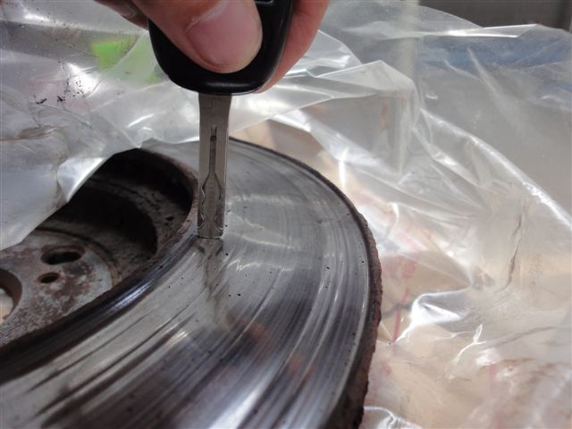

Vesko
ЗАВИНАГИ С НАС.....
Мнения: 3835
Мнение от Vesko » 10 Авг 2010 21:40
jim_beam написа:значи дисковете бяха надрани още като взех колата,било нормално според тойота поради много твърдите накладки.сега след почти 80к май е нормално да са към края.такова екстремно спиране при мен може да се случи веднъж на 2-3 години,понеже карам сравнително дефензивно и предпазливо.
От извесно време разправям на илара ми от тойота, че само дефектни коли ми продава... Май ще трябва да му разпечатам малко мнения от форума smile.gif Това са ми предните дискове на хибрида на не повече от 30к. Ама тогаwа спираше... а ми ги смениха и нямaше и седмица и не спря и смачка още 3 други коли... самият той все още е в сервиза.... mad.gif
