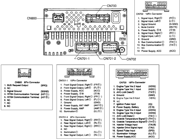

Мнение от kalata2 » 24 Фев 2014 12:39
това ли е изгледа отзад на моето оригинално сд ??????? питам щото да не се окаже че буксите с тоя дето ще си купя да не съвпадат.ако някой има като моя модел и си е купил и заместител на чейнджара да ми даде съвет.
