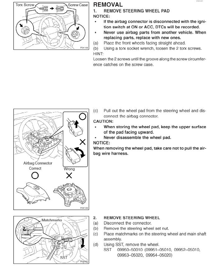

как се сваля волана на това чудо?

Може и дати помогне

Мнение от paco » 30 Юли 2010 13:32

Fido Dido написа:Само пази кабела на еърбега, че да не стане трудно.... smile.gif
Направо да махне клемата на акумулатора.
Знам ,че като клемата я няма еърбега няма да се отвори.

Миленски, мисълта ми беше друга, брат.
Тия кабели са доста трошливи, а нов ще ти стъпи солено.

Мнение от paco » 01 Авг 2010 12:08
че еърбега, не би ли трябвало да се задейства само ако датчика му подаде информация ,а доколкото знам датчиците са отпред, виждал съм да свалят на други коли без да откачат акумулатора sad.gif

Пацо, еърбега ще се отвори дори и да го включиш към 4.5 волтова батерийка...
Затова се препоръчва да е изключен акумулатора, за да не се отвори еърбега, дори и да допреш куплунга или кабела някъде, където не трябва...
Освен това си пише - ако си включил АСС или контакт при изключен еърбег, неговия компютър ще ти запомни грешка, която ще трябва да се чисти ...

Дидо има предвид, че пистовия кабел на еърбега е над 500 кинта, а пък е много трошлив. Грешките са бял кахър. А кабела и на изключен акумулатор можеш да си го повредиш без проблем.

То това си е ясно - дори е написано черно на бяло в горните книжки: внимавай с кабелите и не ги дърпай... laugh.gif
