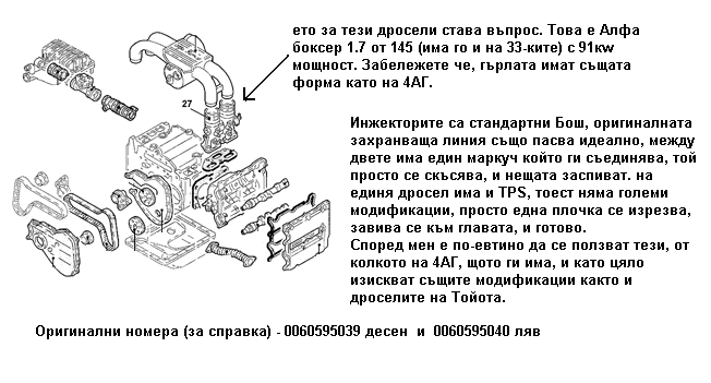

Мнение от punkara » 13 Май 2006 19:04
eto tuka za kakvo stava vupros po-tochno... :whistle: cool.gif

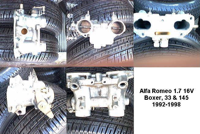

alfa throttle body.JPG (79.59 KiB) Преглеждано 8676 пъти
jamie
Мнения: 2495
Местоположение: U S A
Мнение от jamie » 15 Май 2006 09:55
Измери височина и дължина на елипсата ?

punkara
Мнения: 1505
Местоположение: KP60/MA61
Мнение от punkara » 15 Май 2006 18:44
e grabvai,... ama ima samo ednoto tyalo, drugoto e prodadeno mad.gif pusnal sum da tursat i da sa komplektovani sus injektori i fuel reili tps i pr. defakto tryabva edna plochka, i da se prenastroi liulkata za gazta, dnes pak gi gledah na edin cyal dvigatel, ima gi i na 1.6 ot 33-kite no na 1.7 ot 145-cite mai sa nai-dobri, taka pone mi izglezda na men.
utre kato kachvam na asen mosta ako namerya vreme i ne zabravya, shte se opitam ako ne drugo da ochertaya liceto i dupkite sushto i gurlata, che da vidime kakvo tochno moze da se izmisli kato plochka.
