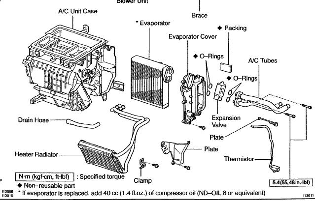

lomax написа:Някой има ли диаграмата на клима системата да проверя защо не се оттича водата където трябва ?
Що не си смъкнеш ръководството за ремонт:
http://www.celicatech.com/imagearchive/ ... nual_2.pdf
Виж къде е тръбата за оттичане:

Мнение от lomax » 21 Юли 2010 15:28
Много много благодаря !
