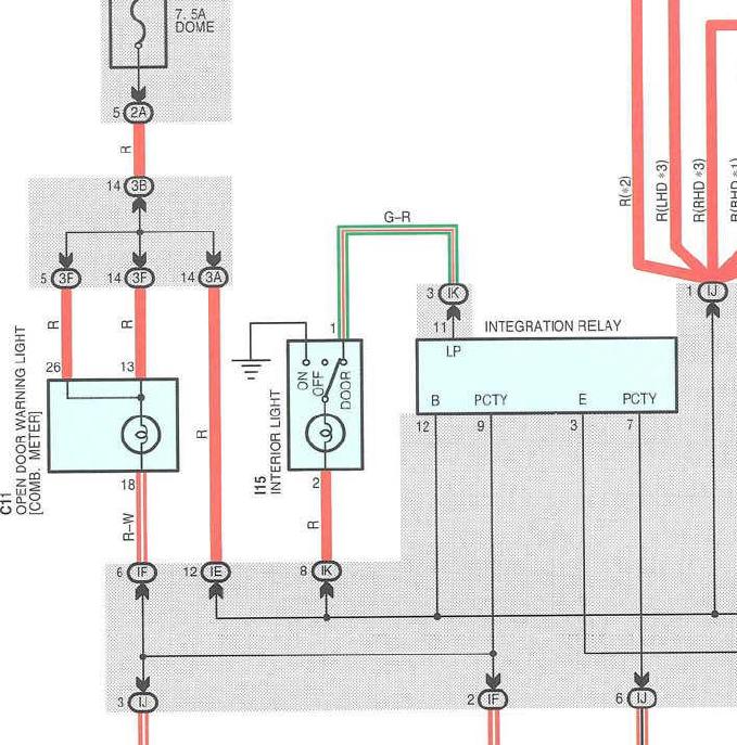

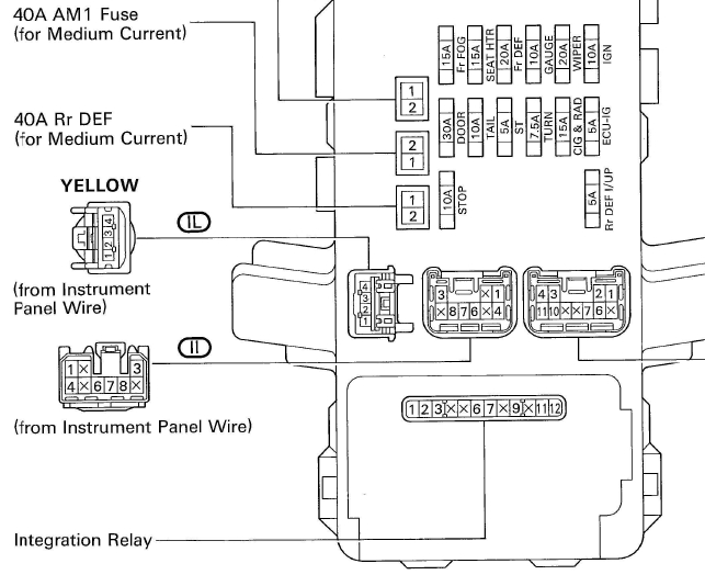

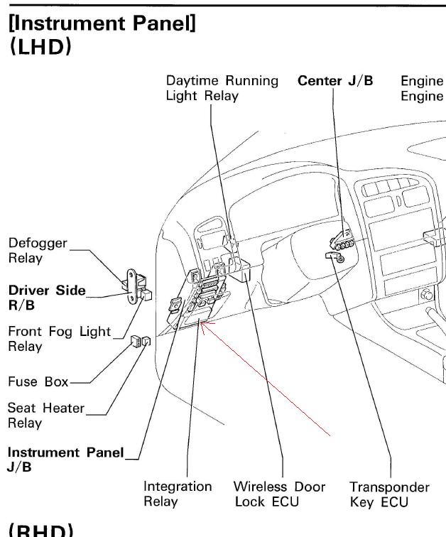

П.П. Намерих някаква схема, дано е вярната. Трябва да намериш т.нар. Integration Relay - намира се в блока релета под таблото (виж рисунката). На него пин 11 отива в плафона, цвета на кабела е зелено-червен. Имай предвид, че този изход преминава плавно от ниско във високо ниво след затваряне на всички врати.
Не го обърквай, и без това му е трудно.Пин 11 е на самото реле, него няма как да го види .Пин( 3 ) на букса ( IK ) е този който му трябва.Ако това е неговата схемат ,разбира се.

diesel_power написа:Пин 11 е на самото реле, него няма как да го види
Точно пин 11 на релето е по-лесен за намиране - виж картинката (пак със същата уговорка за схемата biggrin.gif )

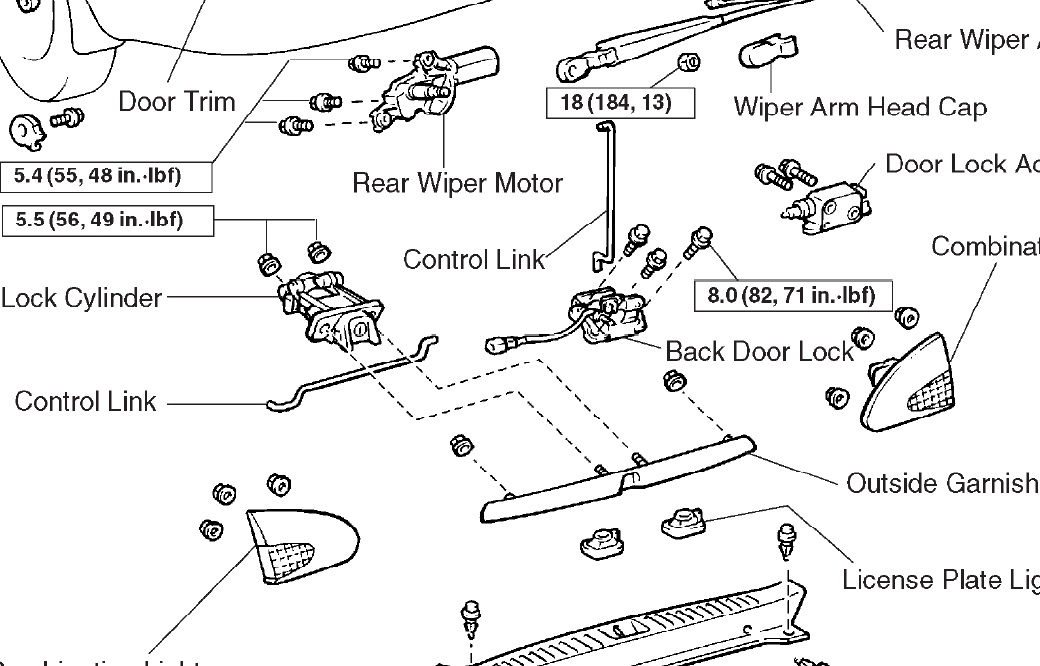

Горе - долу по темата: някой наясно ли е как се управлява задния плафон в купето (става въпрос за Авенсис комби) над багажника - има някъде ел.ключ или е датчик. Може би ако някой има схемата на окабеляването ще е по ясно.
Проблема ми е че при отваряне на задната врата осветлението не светва (преди време светваше , въпреки че не при всяко отваряне).
boqnkov_
Мнения: 115
Регистриран на: 10 Юли 2010 14:14
Автомобил: Toyota Previa 2.0 d4d
Мнение от boqnkov_ » 28 Юли 2010 12:54
Ключа се намира в механизма за затваряне на багажника. Когато "скобата" (не знам как точно се казва) която ти се намира на пода на багажника се отдели от механизма за затваряне на багажника лампата светва. Надявам се си ме разбрал.
Scott
Мнения: 2710
Местоположение: Bristol, UK
Мнение от Scott » 28 Юли 2010 13:49
kally написа:- има някъде ел.ключ или е датчик...
Микроключе в заключващия механизъм (backdoor lock на картинката).
