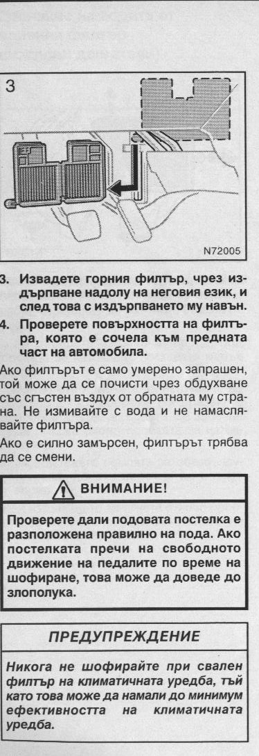

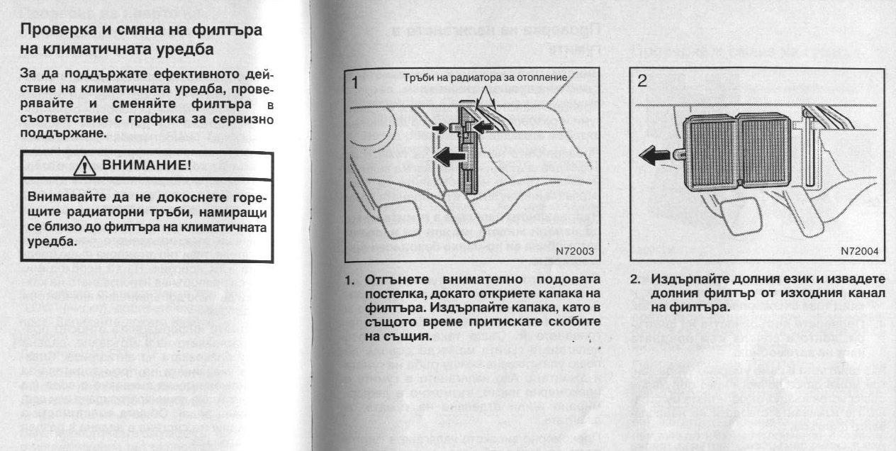

Филтъра на климатика се намира отдясната страна на педала на газта, зад централната конзола. За да достигнеш до него трябва да отместиш мокета на пода. Филтъра е от 2 части разположени една върху друга.
rookie
Мнения: 25
Регистриран на: 30 Авг 2007 16:15
Мнение от rookie » 13 Юли 2010 22:11
Ето и снимки с пояснения:

При мен е 2000г и изглежда е на същото място.Опитах да махна мокета,но е затиснат с централната конзола.Трябва ли и тя да се сваля?
