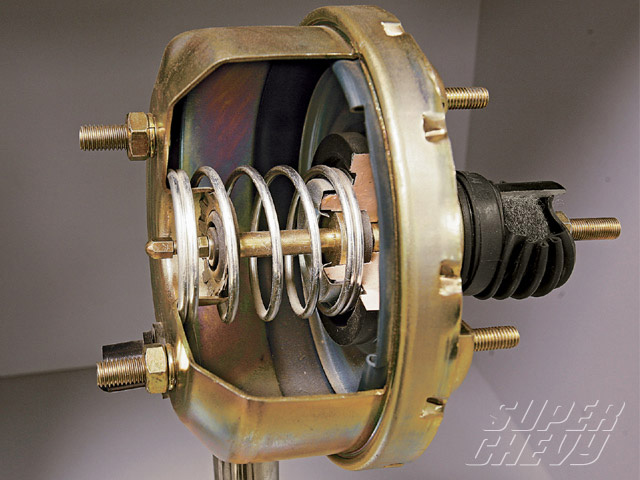

И така.На ход съм с първата простотия пичове.Само нема ми се смейте много biggrin.gif biggrin.gif biggrin.gif !!!Значи,наложително е да сложа макар и времено (надявам се) спирачна помпа и серво от (Боже,прости ми!!!!) WW поло.Тъй,ама аз тия коли като не ги уважавам,не ги и познавам!!!Та помпата на полото за разлика от моята има изводи за 4 бр.трабички.Предполагам по една към всяко колело.Та въпроса ми е,ако запуша двете леви примерно,дали само с десните ще се получи? И нещо друго.Дадоха ми помпата разглобена от сервото.Там вътре,в сервото,има една ...ми кво е ,де да го знам.Неква клапичка очевидно.Представлява нещо като шайба,която обаче има изпъкналост към периферията(или вдлъбва,зависи от де ще я гледаш)Та вдлъбнатото на къде трябва да е?Към помпата или към сервото?

В този случай Хеки ти е показал схема на серво-усилвател.
Помпата се свързва с ей-тия болтове, дето са на снимката отляво.
Няма проблем, ако затапиш едните изходи на помпата и използваш другите - тези, които са ти удобни.
Но на твое място бих използвал тройници. Два щуцера излизат от помпата, влизат в едно и тогава отиват към цилиндрите.
Но съм сигурен, че имаш два към предните апарати и един към задните - и след задния мост се раздвоява. По всяка вероятност влизат в т. нар. "кантар" - разпределител на спирачното усилие към задните апарати - дали е натоварена колата, дали използваш спирачките на заден ход или при спиране направо и т.н.
Проследи внимателно пътя на маркучите и тръбите.

Нещото което ме интерисува на картинката се намира на втората навивка от ляво на дясно.В моя случай обаче очевидно се намира на друго място.В другия,десния край на прожината... Ми ако няма нещо допълнително,което да не са ми дали,ще е на проба.Най напред на едната,после на другата страна.Ма се ми се чини,че това нещо трябва да затваря и отваря отвора за създаване на вакуум там...Ама във всеки случай,никак не иде...
