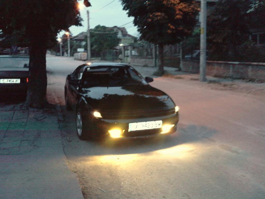

Ето я и нея
Ето я и нея
- P230510_20.540001_1.jpg (81.16 KiB) Преглеждано 4297 пъти
