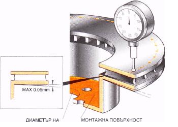

Имам изкривен спирачен диск. Колко е допустимото отклонение - 1или 2 стотни? Ако някой знае моля да пише,че нещо ме тренират в ТМ Ауто!

Допустимото е до 0.05 мм, мери се на 10 мм от външния ръб.

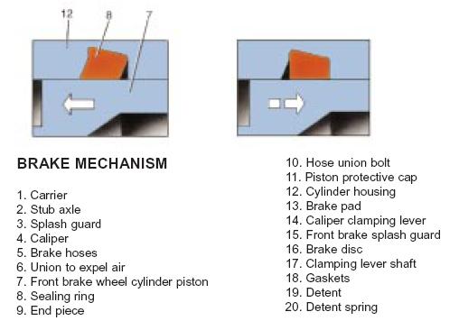

lubosh написа:това с отварянето на апарата ми хареса. Аз не съм голям специалист, но мисля, че апарата си има ход и го връща самата помпа.
Връща го уплътнителната гума между буталото и цилиндъра. Тя се усуква при натиска и после връща буталото. Не прахозащитната, а другата вътре.

Espace&Yaris написа:
Явно и ти не си виждал спирачен цилиндър и някой те е налъгал още по-жестоко.

diesel_power написа:Явно и ти не си виждал спирачен цилиндър...
Едно време за руските коли имаше хубави ръководства с картинки - ето една от тях:
biggrin.gif Виждал съм и съм наясно с принципа на действие. Май теб са налъгали - още по жестоко.
Най-лесния начин да се убедиш е като сменяш накладки. Връщаш буталото и преди да сложиш новите нека някой припомпи един-два пъти. Ще забележиш как буталото излиза и после леко се връща.
