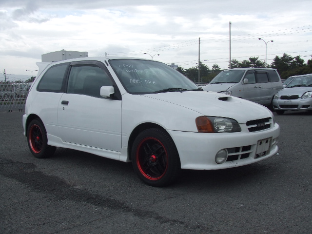

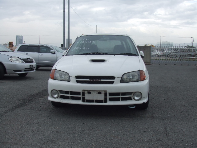

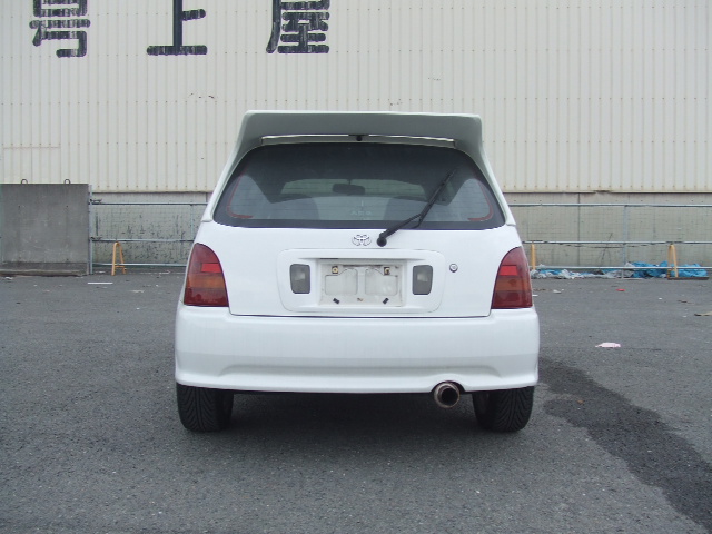

Ето я:

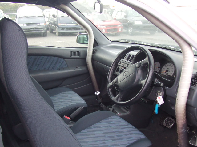

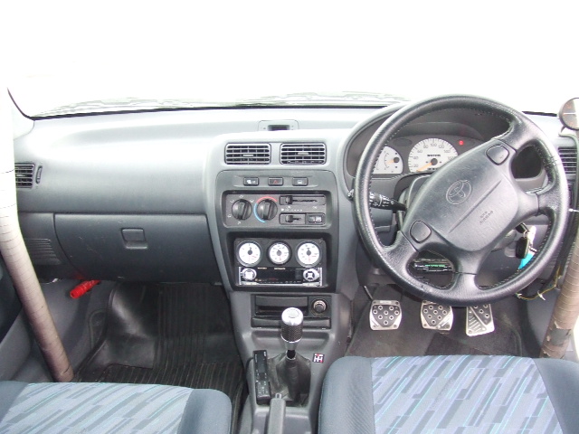

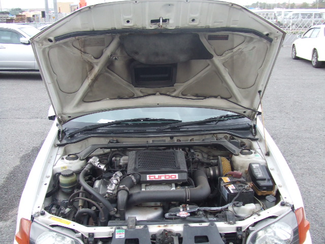

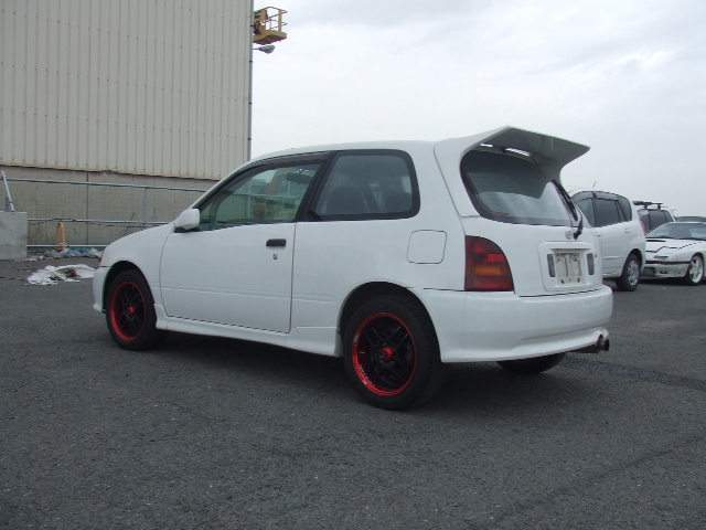

И още една две;

nice!
kolicata kefi makar che prednia model ep82 men lichno poveche mi haresvat. tvoiata e ep91. Kato gledam osven roll-cage i moje bi suspension izglejda stock dvigatelia.
Dvigatelia e 4efte (tvoia e 2-ro pokolenie, moia 1-vo). MNOGO korav dvigatel. Az sega upgrade-nah turboto s takova ot subaru WRX i ochakvam s dobar tuning da udaria 200 konia na koleletata (takiva sa rezultatite na drugi koito sa napravili sushtoto).
