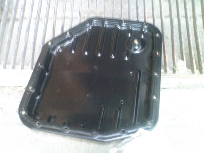

7. Внимателно махате старата гарнитура и я отделяте настрани. Почиства се хубаво картера от мръсотиите. Има два магнита, които се почистват също много хубаво. Запомнете къде са били, защото трявба пак там да се върнат.

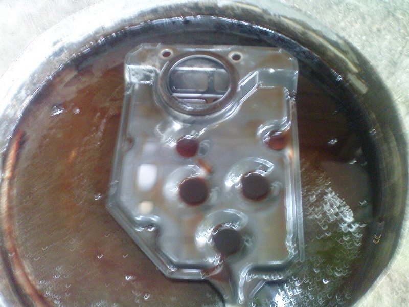

8. Сваляте цедката, която при мен се държи на 3 болта, но внимавайте да не ги объркате, тъй като са с различна дължина. Като ги разхлабите ще потече още масло. Изчаквате да се оттече и сте готови за монтиране на новата цедка.

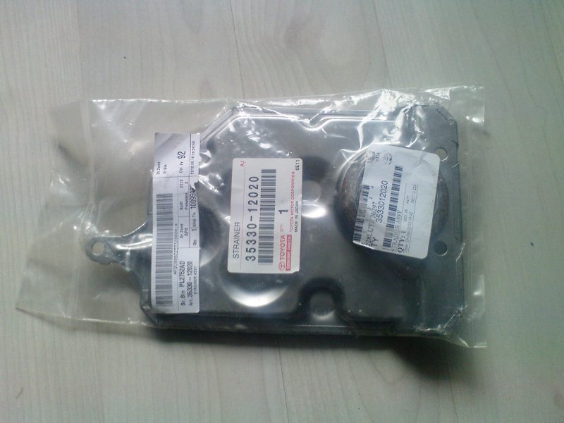

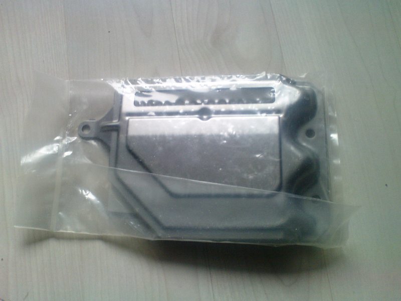

9. Задължително новата цедка трябва да е с нов опръстен.

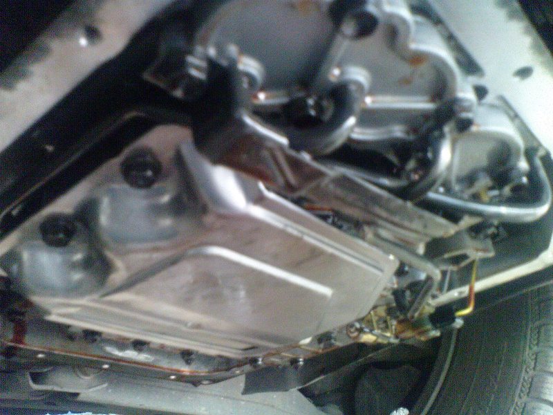

10. Монтирате цедката, като трите болта се стягат съвсем леко. Внимаваме много да не засегнем някой от соленоидите или кабелите.

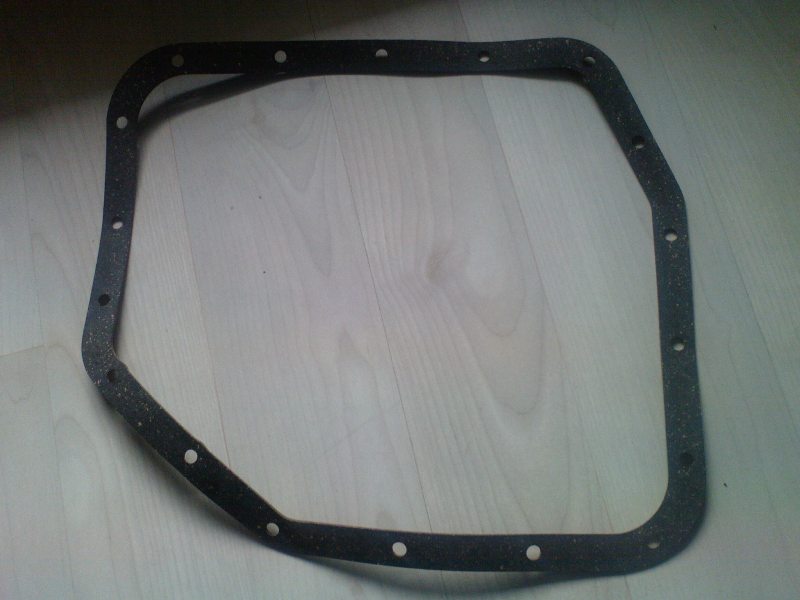

11. Почиствате капака на картера ако има остатъци от старата гарнитура, налагате новата гарнитура и внимателно навивате два срещуположни болта, за да се намести гарнитурата. (да не забравиме магнитите)

- Гарнитурата на картера
- garnitura.JPG (57.38 KiB) Преглеждано 7686 пъти
- Пак новата цедка
- cedka1.JPG (68.12 KiB) Преглеждано 7686 пъти
- Новата цедка
- cedka.JPG (56.48 KiB) Преглеждано 7688 пъти
- Старата цедка
- stara_cedka.JPG (99.71 KiB) Преглеждано 7684 пъти
- Капака на картера е почистен
- kapak_karter.JPG (70.42 KiB) Преглеждано 7684 пъти

Още една снимка
- Цедката е монтирана на кутията
- DSC00282.JPG (109.32 KiB) Преглеждано 7680 пъти
