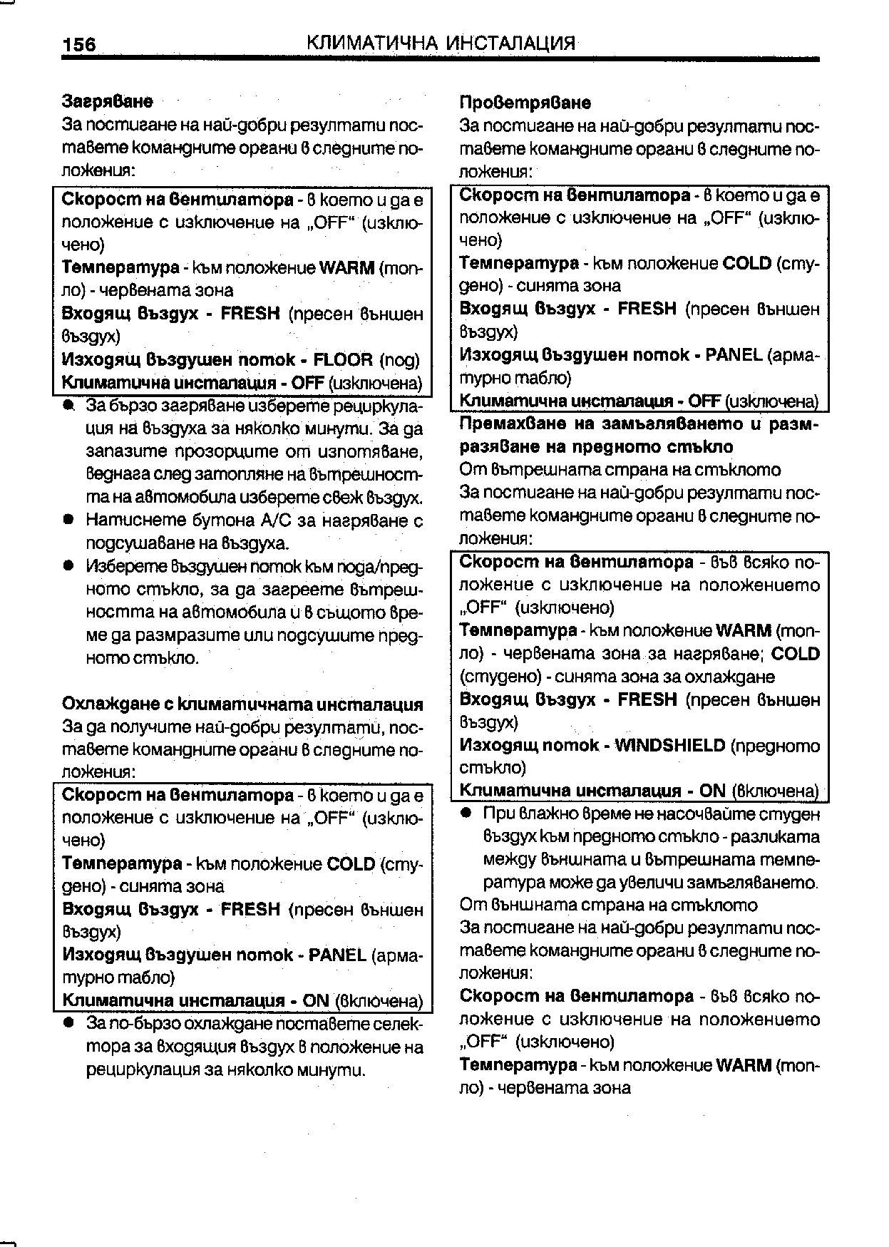

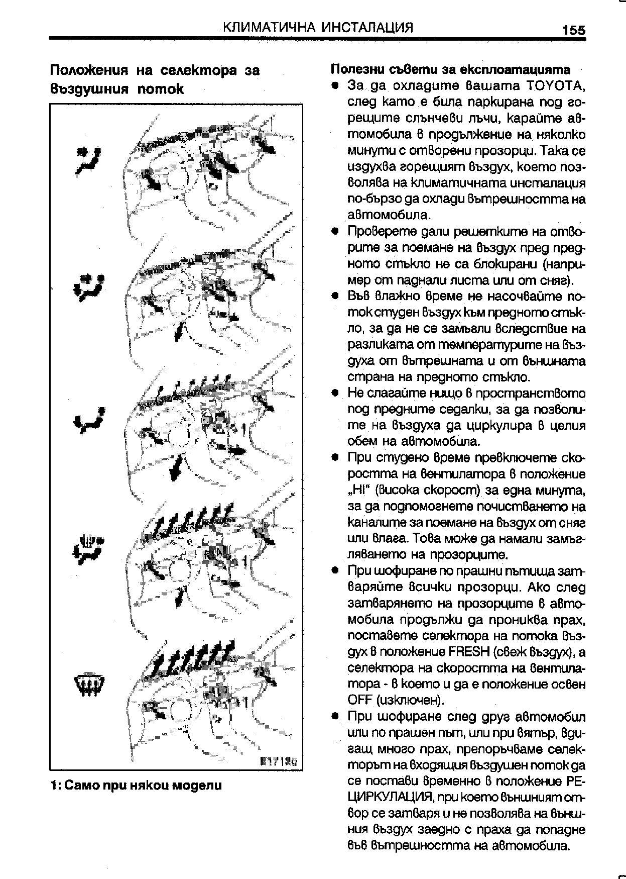

Мнение от nowyaris » 27 Юни 2010 12:20
baba_metca написа:За себе си достигнах до извода, че лятото когато е много топло е най-добре в началото да отворя всички прозорци и да пусна да духа (без климатик) за няколко минути. Така много топлия въздух в колата и въздуховодите излиза. Особенно ако колата е била на слънце въздуха в нея е поне с 10-15 градуса по-топъл от външния. След това вече затварям всичко(прозорците и въздуха да се върти вътре). Цялата работа, е че за няколко минути с отворени прозорци и пусната духалка тези 10-15градуса се стапят, докато на климатика ще му е нужно много повече време, а и ненужно хабене на енергия.
Точно така е описано и в ръководството за експлоатация на Тойота Ярис.
