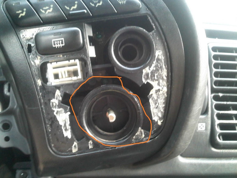

Ако виждаш на врътката за скороста на перката за духалките има вътре една гайка която трябва да развиеш същото май въжи и за врътката колко да топло или студено.
Там най вероятно ти запира и често човек забравя за тях.
Успех

Слязох да го гледам сега и ще се обадя на един фр да ми донесе нещо по- малко, че най малката ми звезда е 8мм и не влиза.
Някакви идеи как се вади врътката за топло/студено? Опитах да подложа с отверка, но успях само да я олющя.

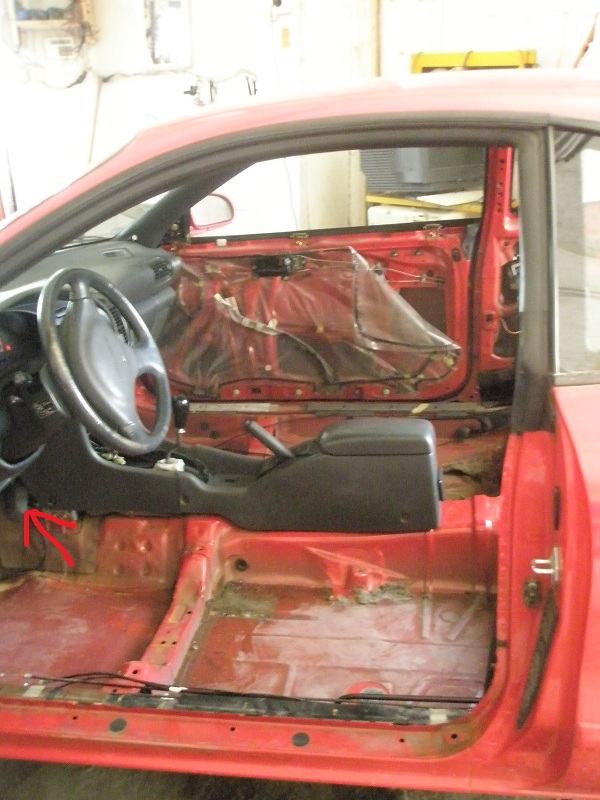

Има две жила свързани кам този панел...
разкачаш ги и си готов ...едното е в коща а другото е зад централната конзола :thumbsup:

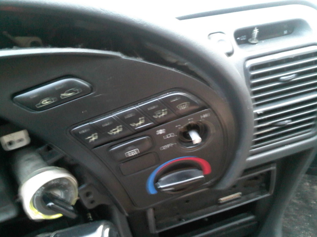

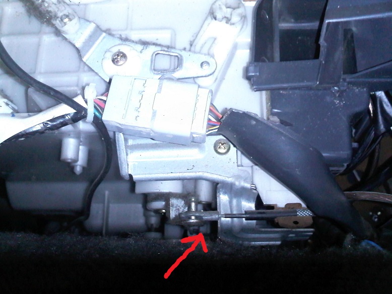

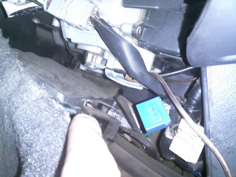

Така.
Тази гайка пластмасовата я развих с отверка. Не и преди да си накупя една сурия накрайници обаче за да опитвам с тях ;р
До тук добре. Оттам:
    П.С. Снимките са в обратен ред

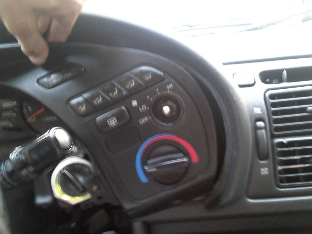

    Тук, за врътката топло/студено има жило, за което няма гайка.
    Намерих го и го разкачих отпред, което ми даде още 3-4см. ход, достатъчни да погледна отзад.

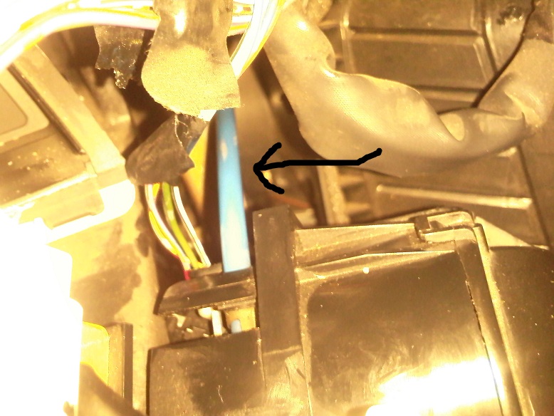

    Въпросното жило (синия кабел), който не мога да разбера как да откача. Има винтчета, но за да стигна до тях вече трябва да съм свалил панела Оо

    slikershot, имаш ли снимка, или да опишеш поне това, което се разкача отвътре?
    Възнамерявам утре да го огледам пак на светло и в много краен случай ще режа отпред за да мога да го издърпам и ще споявам когато свърша.
    П.С. Пипах и човърках там, но на сляпо е доста тегаво ;/

    Мнение от slikershot » 15 Юни 2010 21:30
    кое отвътре ?
    на конзолата или за сжаляне на вътрешното жило

    Мнение от PoluZaSpaL » 15 Юни 2010 21:32
    Показал си 2 снимки.
    Първата и сам го намерих, но втората не знам какво показваш и за него ми трябва помощ да ме ориентираш ;)

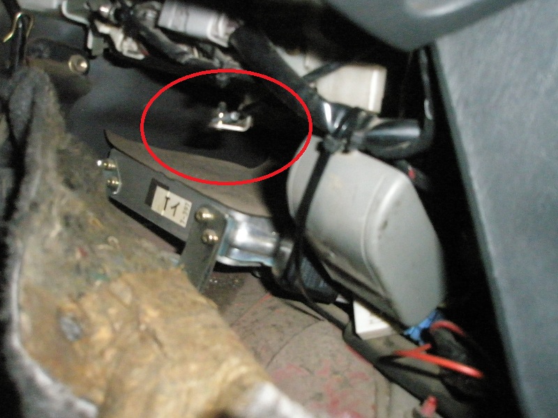

    Мнение от slikershot » 15 Юни 2010 21:38
    slikershot
    Мнения: 56
    Регистриран на: 01 Авг 2009 01:31
    Местоположение: Plovdiv
    Мнение от slikershot » 15 Юни 2010 21:50
    ето го чудовището
    само внимавай за пластмасовата скобичка която го законтря да не излиза... много бяга

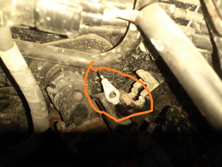

    PoluZaSpaL
    Мнения: 54
    Регистриран на: 27 Дек 2009 18:11
    Мнение от PoluZaSpaL » 16 Юни 2010 16:57
    Това ли е въпросното жило?
    Искам да съм на 100% сигурен, щото скобата, която го държи е доста ръждясала и отива към чупене ;р
    Виждам го, че отива нагоре и предполагам е то. А за какво е btw (да се ограмотя малко ;) )
    1990 black Toyota Celica 2.0
    Жените са като кенефите - или са заети, или са осрани.
    slikershot
    Мнения: 56
    Мнение от slikershot » 16 Юни 2010 18:24
    Това е ... маха се само пластмасовия държач...
    ...а двете жила управляват топло/студено като въртиш кранчето се регулира дебита на радиаторчето на парното и предполагам се регулира някаква клапа вътре
