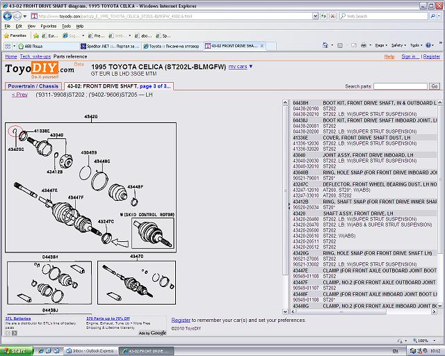

Не съм сигорен но има една скобичка която държи вътрешното каре към скоростната кутия. Може да е там проблема
RING, HOLE SNAP (FOR FRONT DRIVE SHAFT LH)

Ne sme zabravili tazi skobichka :thumbsup: no mi pravi vpechatlenie che mnogo lesno se vadi ot poluoskata tazi skoba....ta moje i v neia da eproblema ne znam...sega pisha do toyota da vidim kakvo she mi kajat te!
