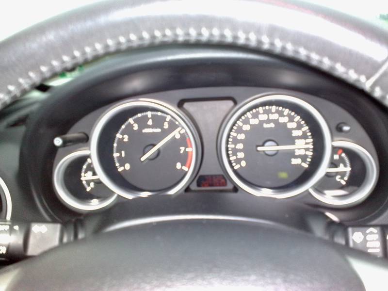

Последно заредих от някаква малка бензиностанция Петрол в Малко Търново, и преди 2 дни на магистралата около Шумен колата без никакъв проблем вдигна 217км/ч по магистралата (по GPS), при записана максимална скорост в книжката - 214км/ч..... Това окончателно ме убеди, че няма да и сипвам нищо освен бензин 95 biggrin.gif
