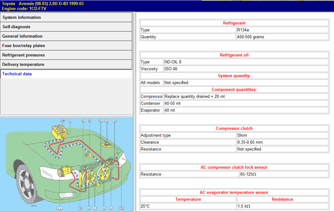

Данни за климатроника на Toyota Avensis 2.0 d4d
Data for aircondition Toyota Avensis 2.0 D4D 2001.jpg (204.04 KiB) Преглеждано 5188 пъти
