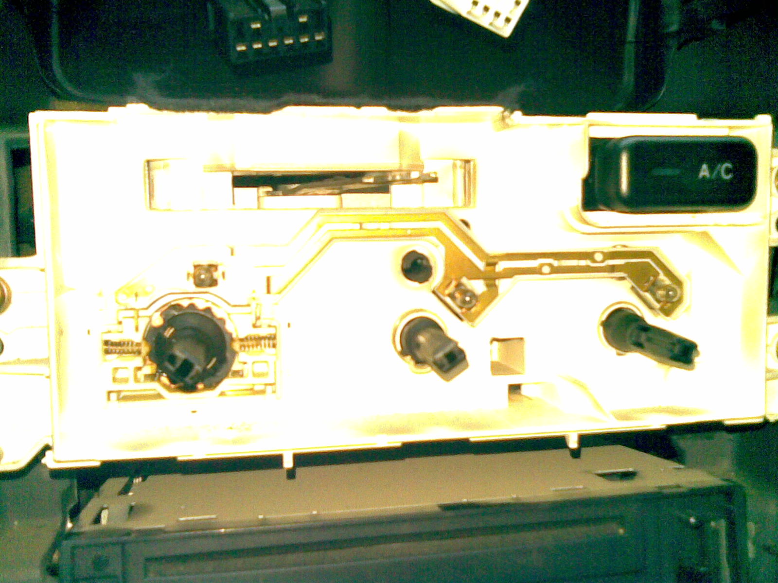

Мнение от alex_varna » 03 Юни 2010 18:31
Вчера разглобих централната част на таблото в опит да сменя 3те изгорели крушки, които се намират зад врътките за парно и т.н. Не можах да ги извадя тея крушки.. голямо дърпане падна , но не успях... biggrin.gif Да не би да има специален начин , по който се махат?? :help: Моля да помогнете с акъл и картинки и данни колко W са и ако има нещо друго tongue.gif Благодаря

Мнение от TATI » 03 Юни 2010 19:27
На първо четене се сменят от задната страна и са едно цяло с фасунката. Така че трябва да свалиш платката и тогава със завъртане излизат. Мисля, че са по 1,2 вата

Мнение от djofi_m » 08 Юни 2010 21:09
няма по спесиален начин,само дърпаш, не въртиш, платката не я пипаш
ето кво представлява крушката
http://www.filefactory.com/file/b54af4c/n/IMG_0157.JPG
