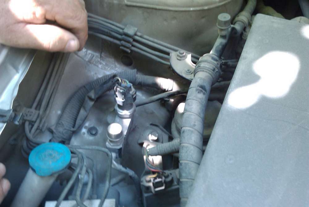

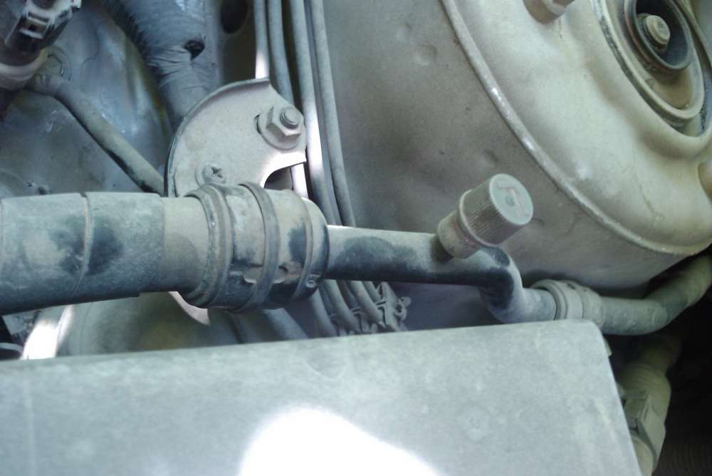

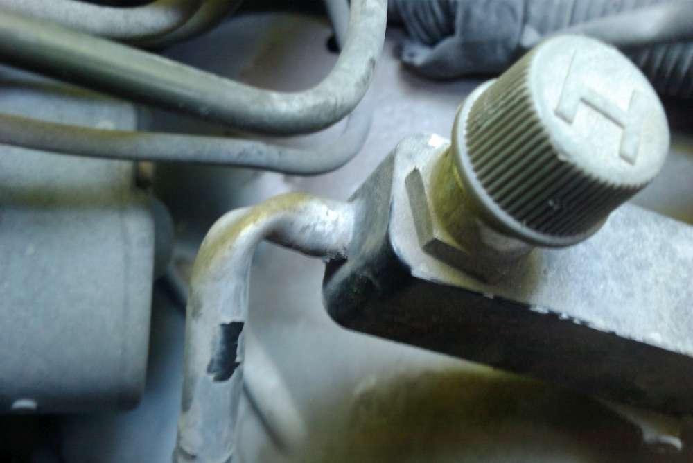

Имам следния проблем - Климатика ми спря да духа студено, продположих, че нещо е изтекъл фреона, но днес след инспекция се видя, че няма теч или поне не намерихме. Също не намерихме и означение какъв фреон използва колата. Друго, което видяхме, е че тръбичката за високо налягане е огъната (ще прикача снимки)

Според мек колата е имала сравнително сериозен удар отпред-дясно. Тръбичките на АБС-а са доста криви и несиметрични и вероятно този удар е повредил и тръбите на климатика.
Без сервиз няма да минеш.
За фреона пише на напречната греда под капака - има етикет (ако не е изчоплен).
Успех!

Колата съм я водил на 2 сервиза различни, които не намерих следи от челен удар. Удряна е леко от дясната страна зад пасажерската седалка.

Интересно е точно от кога е спряло да духа и дали някой е барникал по колата. Тази тръба така от самосебе си едва ли ще се сгъне и ако никой не е вдигал капака от врмете когато е работел климатика до сега, вероятно тръбичката е била така и преди. Ако това е така значи проблема може изобщо да не е в огънатата тръбичка или пък от самото огъване налягането да се е променило и това да е рефлектирало на нещо друго.

Не стават, доколкото видях по сайт-а.... съединителите са доста различни май, а и по номера не пасват хич.... Надали ще е такава сплескана тръбата за високот... Но кажи каква ти е колата, за да знам дали да гледам мойта 1.4 д4д дали е така, но не съм виждал досега такива... Явно нещо я е сгънало, но може да се поправи като хората. Иначе фреона е 134-ка - на всички коли такъв слагат вече, а 1.4 д4д събира 550гр +-30грама :thumbsup:
