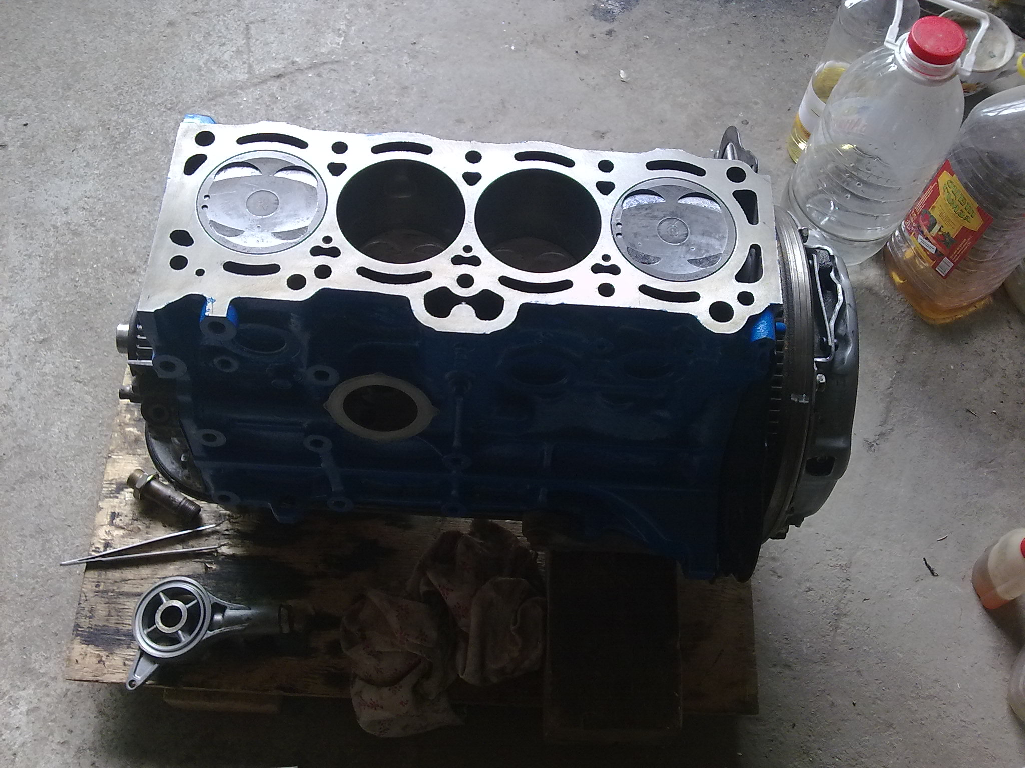

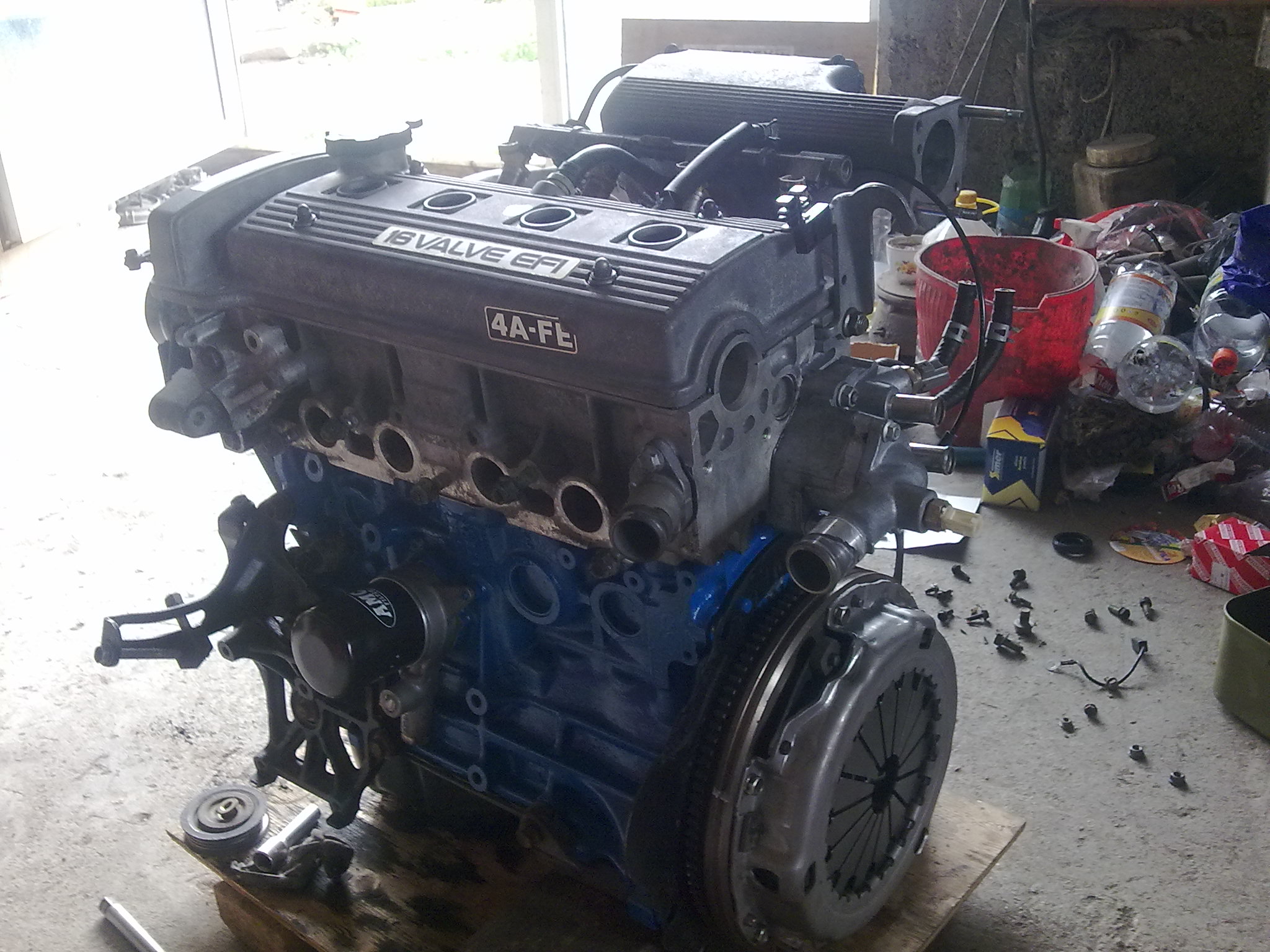

4A-FE -НЕ удря клапан и бутало при скъсан ангренажен ремък.Преди около 2 месеца му правих основен ремон,двигателя се сглоби на земята целия.Едно от последните неща които се монтираха беше ангренажния ремък и преди да се сложи нарочно накарах майстора да "симулира" ситуация на скъсан ремък,т.е. както се спомена по-горе когато буталото е в най горно положение,а клапаните са максимално отворени за даден цилиндър.Общо взето се опитахме всячески да одарим клапан и бутало но не стана.Толкова теми съм чел,които твърдят противното,че буквално не вярвах на очите си.
