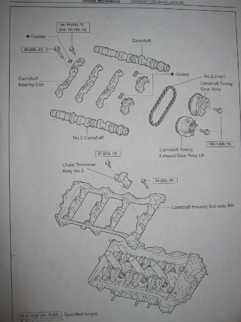

s Lorddigital si govorihme dnes za glavite na novite 3.5L(2GR-FE) dvigateli i toi ostana malko ochuden che glavata e ot dve chasti, ta eto kartinka kakvo predstavliava za zainteresovanite:

Подобна конструкция се ползва в старите ФИАТ/ЛАНЧА двувалки - от 3 части (т.нар. "кам бокс-ове"):
http://samodisel.lorddigital.com/razni/ ... age030.jpg
http://samodisel.lorddigital.com/razni/ ... age033.jpg

huh interesno. niakoi znae li predimstvata na tozi dizain?
Елементарни ремонти. Освен това при повреда не се налага да сменям цяла глава. При ФИАТ-ката специално валовете са в маслена баня - не се износват при никакви положения (дори с лошо масло !!!).

Аз за сефте виждам такъв дезайн.
На мене ми мирише като още едно место да тече масло като остареи колата:)

jamie, zatova puk na fiat/lancia im se chupat ramenete (rocker arms) kato za svetovno! :whistle:
toya dizain e podoben kato na 5M-GE, i se polzva zashtot ima ramena mezdu klapani i kubilicite na razpredelitelniyat val, ikoeto susho pozvolyava hidravlicho regulirane na klapanite. wink.gif
nishto osobenno v tozi dizain, osven che moje bi kum 6,500rpm shte mu bude red line-a... dry.gif

za predimstva ne znam oshte, no za nedostataci moga da kaja. na edin ot parvite Avalon-i det biaha izlezli mu beshe prokapalo maslo bash mejdu dvete chasti. po sluchaia, dvigatelia triabvashe da bade izvaden ot kolata za da moje da se otdeli gornata chast ot dolnata.

Пънки бе, тия Фиат мотори конкретно са с пулове - нямат кобилички !!!

ALTEZZA написа:za predimstva ne znam oshte, no za nedostataci moga da kaja. na edin ot parvite Avalon-i det biaha izlezli mu beshe prokapalo maslo bash mejdu dvete chasti. po sluchaia, dvigatelia triabvashe da bade izvaden ot kolata za da moje da se otdeli gornata chast ot dolnata.
pri avalona nali e s predno, motora e razpolozan horizontalno, ta zatova se e nalozilo da go mahate, ako beshe naprechno, mislya che nyama da ima takava nuzda... toya V mootor na kolko gradusa e, na 90 ili na 60?

punkara написа: pri avalona nali e s predno, motora e razpolozan horizontalno, ta zatova se e nalozilo da go mahate, ako beshe naprechno, mislya che nyama da ima takava nuzda... toya V mootor na kolko gradusa e, na 90 ili na 60?
ne sam siguren na kolko gradusa e motora, ako se setia shte proveria. inache si prav che ako beshe RWD niamashe da se naloji da se vadi dvigatelia
