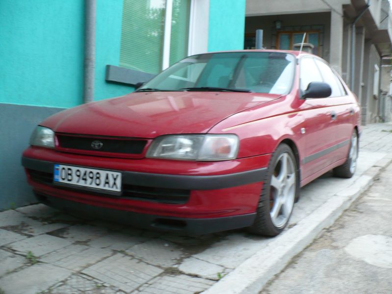

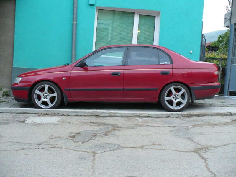

Стокова Карина ГТИ изглежда като джип,и с тези плитки брони изглежда като на кокили.Най-малкия проблем ще бъде да купя една такава.След това се почва:окачване,джанти и т.н.В оригиналния си вариант ГТИ-то не ме грабва с нищо повече от моята освен с двигател.
Пускам две снимки направени току що.Спокойно можете да кажете кое в моята ви харесва и кое не :thumbsup: .

Мнение от karlos_racing » 18 Май 2010 20:27
Да напиша и какво е правено по нея:
- пружини H&R червени;
- газови амортисйори отпред TOKICO,отзад DELKO;
- спирачна течност Motul RBF600 racing brake floide
- накладки предни EBC черни,задни KASHIAMA (май така се пише)
- двигателно масло Motul 15w50 6400.
За друго в момента не се сещам,но ако се сетя ще отбележа.В момента си правя спънка за предните бомбета,но все още не е готова.

Ммммм Каринката грабва окото.Джантите ми харесват.Искам да те питам за допълнението на предната броня ....така ли я взе с него.Първата ми Карина беше с допълнение на предната,задната броня и с други прагове.На предната ми броня беше същотоа,а с целия кит е много яко ,много ще и отива на твоята с тези големи джанти,но по добре си вземи ГТИ и го направи така ,отколкото да сменяш на тази един куп неща.

Допулнението го взех тази зима.Купих го от една Карина която се продаваше.Много рядко излизат такива допълнения и съм щастлив,че успях да си намеря.Беше в много лошо състояние когато го взех,имаше 3 слоя боя по него biggrin.gif и доста труд хвърлих докато постигна този ефект.
