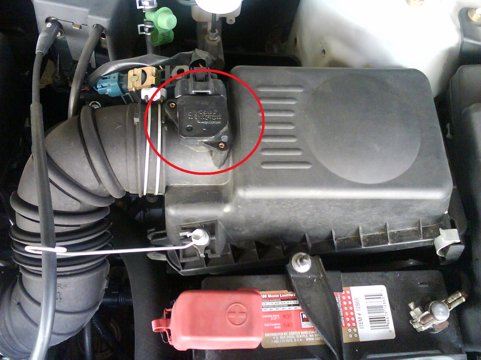

Ето го датчика:
Изображение Изображение
Аз такъв спрей за почистване на катализатори сефте чувам? wacko.gif Буксата по чиста неможе да бъде, но утре ще премеря датчика :) В http://www.toyodiy.com го изкарва 111 евро, в Тиксим ми искаха 420 лева. wacko.gif unsure.gif Аз ли нещо прпоускам или?

Днес почистих датчика се един контактен спрей(дават го за почистване на букси и други такива работи). От страната на въздушния филтър се беше зацапал яко: http://www.picvalley.net/v.php?p=u/2792 ... Q1fmhp.JPG, а от страната откъм двигателя си беше лъскав: http://www.picvalley.net/v.php?p=u/2379 ... kpbNuq.JPG. Сега и от двете страни е чист. Премерих го и с мултицет. Самия дебитомер си работи, но за темп. датчик неможах да го премеря точно, защото температурата около него беше по-голяма от 20 градуса. Даде ми 1.7кОм, а не 2.68 както го даваха за 20 градуса. Друго има ли да се чисти по тоя дебитомер? Изчистих и грешката и сега ще чакам да видя дали ще светне отново. :thumbsup:
