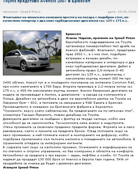

4ak Avensis 2 feselifta mu ima filtyr za tvyrdi 4astici

Не.Мисля че само автомобилите с D-CAT двигатели и някои модели Land Cruiser 200 имат.

Da ama grehih

Petar-e май трябва да браузнеш още малко.Колата на автора няма DPF филтър.
