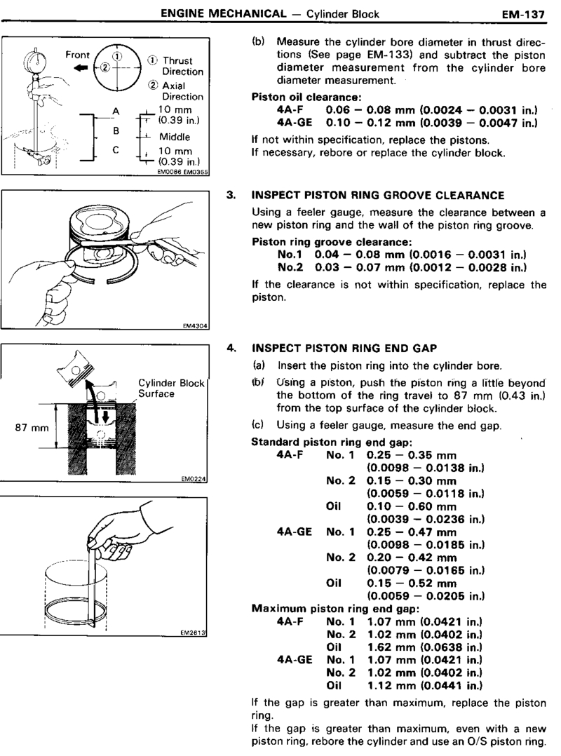

Ето данните за оригиналните бутала:

Мнение от vladss » 17 Апр 2010 21:12
Ами тези май са някакви тайвански нямам
спецификация за тях.
Май ще ги накарам да го пуснат на 0.08/блока/да е нещо
средно да не стане мазало.
Ако някой е попадал на такива бутала нека сподели.
Нямат никакви надписи само нещо като котва от вътрешната
страна .
Мнение от Kiki » 17 Апр 2010 21:15
0,05мм по-малко хлабина си е все пак 50% по-малко от допустимото.
Сериозна разлика. При нагряване от горенето в цилиндрите се обира и възможността да блокира е почти 100%.

Фабричната хлабина е дадена горе. Сега на по-странното:
Фабричен диаметър на буталата (4AGE май всички bigport - за тях има manual-и) - 80.890 - 80.920mm, първи ремонтен = 81.390 - 81.420mm
Фабричен диаметър на цилиндърът - 81.00 - 81.03mm
Фабрична хлабина - 0.10-0.12mm
Максимално допустима хлабина - липсва. Да речем, че е същото увеличение, както при 5A-FE (STD: 0.14-0.016mm (във инча са ОК, после защо падат совалките :whistle: ), max 0.18mm) >> фактор 1.2 от средната >> max 0.144mm0.132mm
Максимално допустим диаметър на цилидърът - 87.23mm
...как със stock компоненти се постига горепосочената хлабина при дори и минимално износване на цилидърът, пък какво остава за "максимално допустим преди правене"?!
