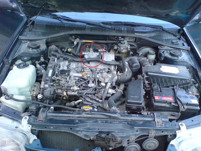

Мнение от DENJY » 18 Май 2010 02:13
"ново двайсет" след поредната екскурзия по "експерти" за този прекалено дразнещ шум ,поредния специалист изрази мнение, че този тракащ шум идва от вакуум помпата. Тази дето се намира отгоре на двигателя, най-голямата дет мяза на многоъгълник. Каза, че вътре имало някви бутала, гумички, нз си какво и така нататък и така нататък, ми обеснява уш какво представялявало вътре тая вакуум помпата. Но по шокираща е цената на тази вакуум помпа, която е 1265лв. ohmy.gif ohmy.gif ohmy.gif ohmy.gif Просто немам думи, особено след като видях цената на вакуум помпата, дори мми е трудно да си спомня азбуката biggrin.gif ............
тази снимка ми бе6е под ръка
